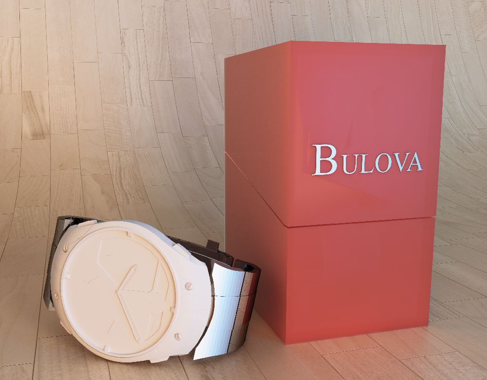

posto nuovo test con 2 materiali....
1. c'è un errore nella parte sopra della scatola dovuta alle triangolazioni....sistemo!! ;)
2. mi convince poco il materiale satinato :shock: (è il materiale trovato sul forum--->alluminio spazzolato)
3. finalmente l'illuminazione non ha più problemi speriamo non si ripresentino + :P
p.s.
per fare test veloci che parametri devo abbassare? per questo 4ore04 (formato A4)
hai gia dato un occhio qui??? ---> http://www.betarender.com/
Posts: 4888
Location: Milano
Re: Primo lavoro Vray
Post by nexzac »
4 ore!?
con che macchina lavori??
per le prove una volta che hai visto quali sono i settaggi che puliscono la scena, tipo GI e AA, puoi abbassarli tutti al minimo anche se la visualizzazione è bruttina...ma almeno non perdi tempo...L' AA per dire ultimamente x le prove veloci lo tengo su Fixed, risultato è pessimo, ma è molto veloce :P
i materiali scaricati non fanno per me...chissà quale opzione viene spuntata...etc...
x un mat satinato, fai un cromo e abbassa il "reflection glossiness" a 0.75 o 0.8, le suddivisioni del mat le metti a 24...dovrebbe già andar benino x iniziare....poi dipende dal mat ovviamente per tutti gli altri parametri..così è un po' riduttivo, ma almeno l'hai fatto tu e vedi che fà ogni parametro :P
ps: l'orologio è al contrario :P dovrebbe far le 10:10 non le 15:40...

l'orologio è alle 10.10 dipende dal punto di vista :lol:
lavoro con un i7 e 16Gb i Ram con una Nvidia 2000...x questo che chiedevo! ;)
per il discorso dei materiali io la penso esattamente come te! ma facendo delle prove per "scongiurare" l'errore di illuminazione :mrgreen: ho usato quelli del forum...
ora riprovo e poi riposto! ;)
