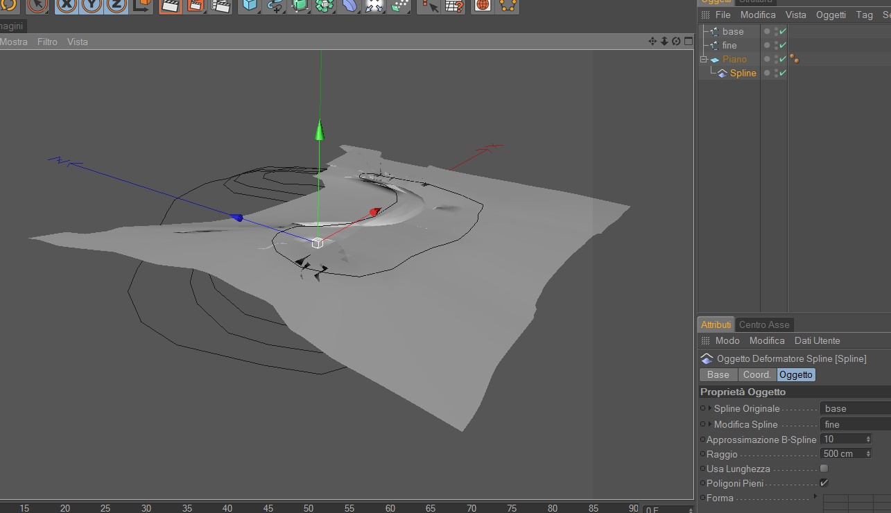

TT, o chi altro mi sa rispondere, sono tornato su questo argomento perchè devo riprodurre delle curve di livello e volevo usare lo spline deformer.
ma ho seri problemi nel riuscire a fare funzionare questo strumento.
Ho seguito le dritte di TT, ma il risultato è fondamentalmente diverso.
inserisco le immagini di riferimento e anche il file che ho creato per prova.
Non capisco come si utilizza :roll:
spline deformer.rar
(18.75 KiB) Downloaded 148 times

Ciao :)
Ho visto che nel tuo file hai utilizzato 2 splines. La prima è quella più esterna, l'altra è il raggruppamento di quelle più interne.
In questo modo non otterrai mai il risultato che ti serve...
Devi raggruppare (Connetti+Cancella) tutte e 2 le splines del tuo progetto, quindi farne una copia.
La copia la rendi "piatta", in pratica metti zero nella dimensione verticale.
A questo punto, nello spline deformer trascini nel campo "Spline Originale" la spline appiattita, mentre nel campo "Modifica Spline" quella originale che hai raggruppato prima.
Dovrebbe essere tutto qui ;)

Ciao TT 8-)
ok, ora ci siamo, però ti chiedo ancora una cosa, le spline tra loro devono sempre avere lo stesso numero di punti o possono essere anche differenti?
