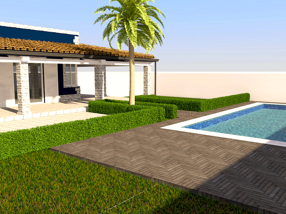

ho iniziato a correggere un pò il vetro..l'acqua ..la grondaia e l'erba e un pò l'intonaco..

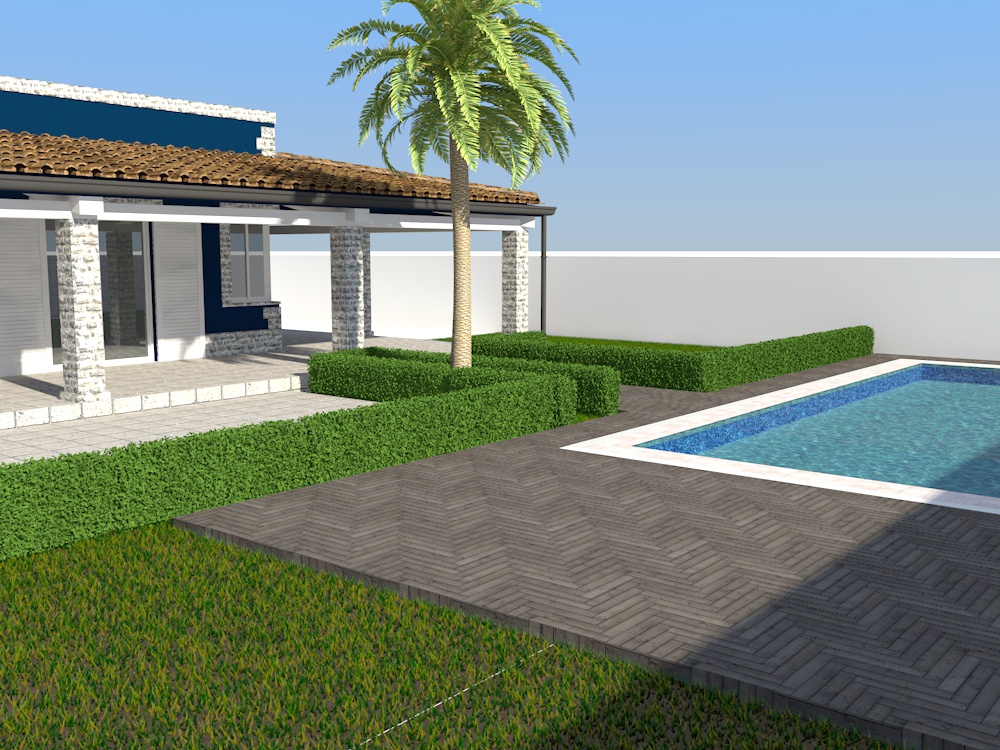

altre piccole correzioni-modifiche...non so se sto migliorando o peggiorando

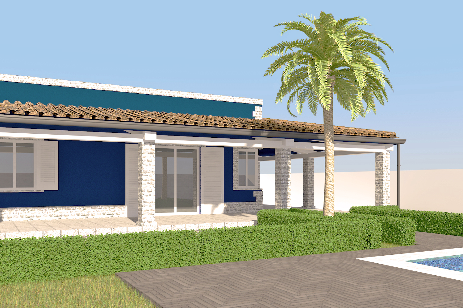

Sempre senza hdri ma con un pò di filtro finale..ho postato l'acqua..ciau
acqua piscina.zip
(169.9 KiB) Downloaded 134 times

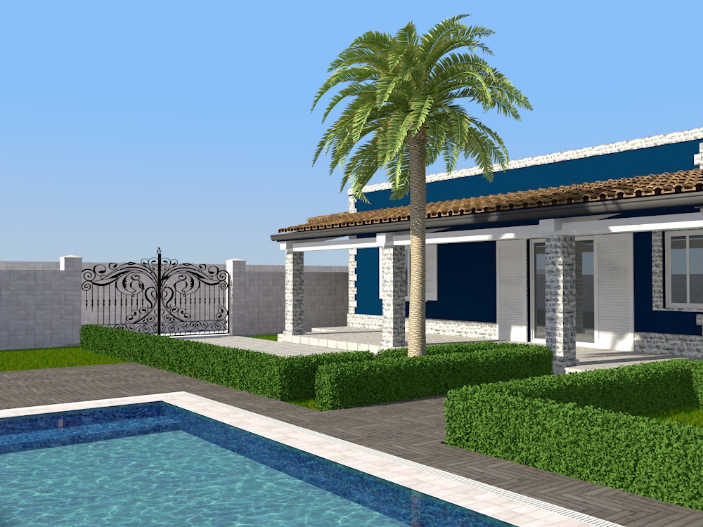

Non riesco ad andare oltre questo risultato,ho fatto anche le prove con una scena a parte..ma forse ho troppe lacune...come ad esempio l'utilizzo dello speculare..quando usarlo e quando no...nei pdf cè scritto solo nei materiali lucidi..metalli o vetro...qui nel forum si dice altro...e poi nei pdf purtroppo non c'è scritto come settare lo speculare per molte superfici..troppo poche...spesso nelle tex anche quelle di buona qualità come le arroway non c'è il displacem...non è fondamentale questa tex?specialmente per pietre ..pavimentazioni..superfici di questo genere?Come e quando è giusto usare lo shader di cinema..nelle dispense queste cose sono solo accennate per qualche materiale...io non voglio tutto apparecchiato..ma credo che per fare il salto di qualità ci vogliano oltre che le prove..anche dei passi in avanti nella padronanza dei settaggi...se qualcuno vorrà aiutarmi gliene sarò grato..da quando ho iniziato,non molto tempo fa...un pò son migliorato..ma ora vorrei il salto sinceramente...sono ancora troppo lontano dal realismo..
