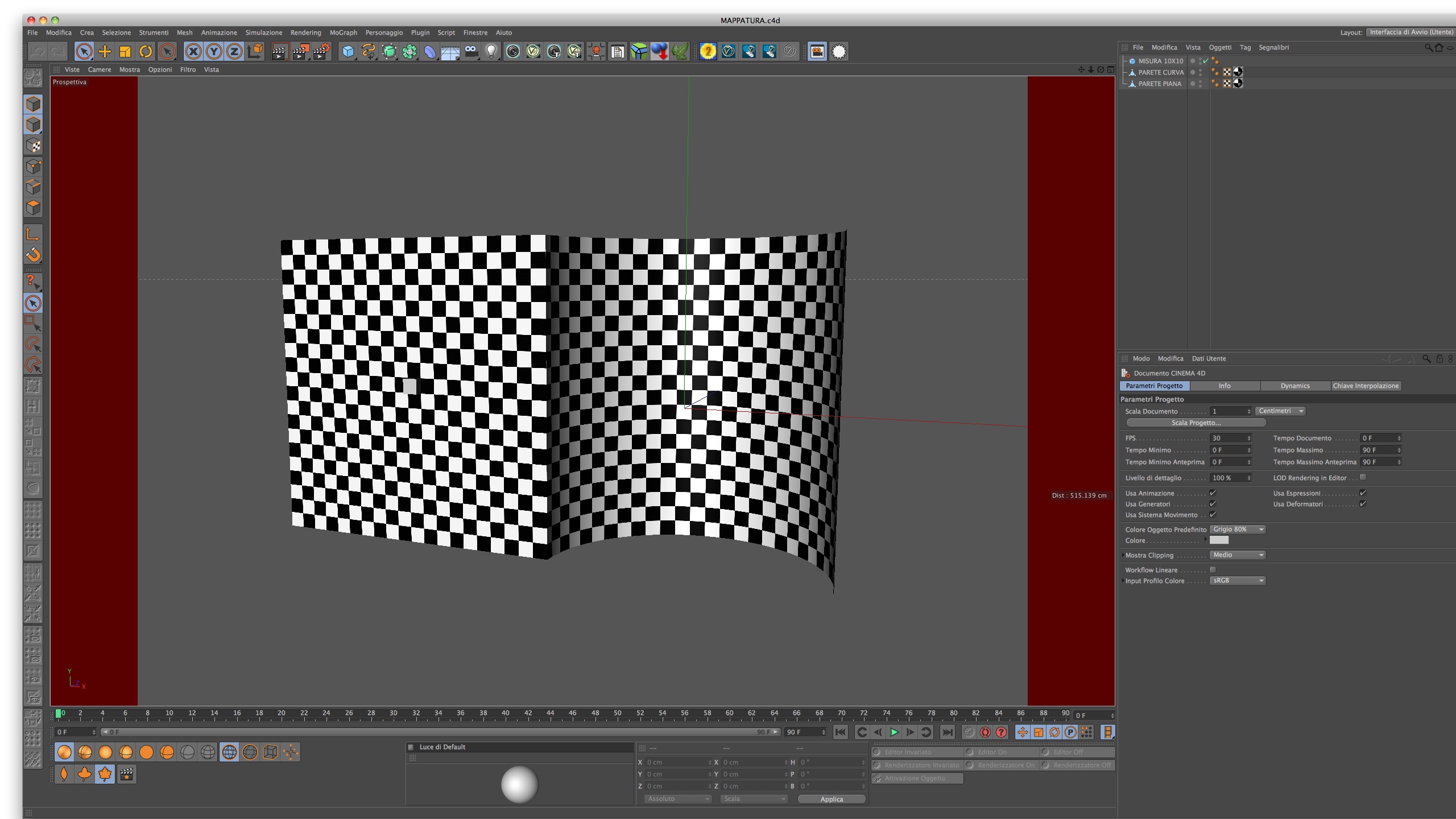

Purtroppo la miglior soluzione è proprio la stesura della mappa uv...quindi prevede l'utilizzo di bodypaint e cmq una mesh ben fatta in partenza, cosa che se importata da un altro SW potrebbe essere da sistemare o meglio da rifare in cinema, come già ti è stato suggerito.
qui ho fatto un esempio veloce, di come puoi vedere (ad occhio) la grandezza dei tasselli, ho messo nella scena una cubetto 10x10 e scalato la texture in maniera che fosse uguale.. cmq utilizzato in mappatura uv, ho separato semplicemente le due mesh, la parete curva e quella piana, in modo da dare parametri differenti e farle combaciare..
ti lascio la scena spero possa esserti utile :)

nexzac wrote:Purtroppo la miglior soluzione è proprio la stesura della mappa uv...quindi prevede l'utilizzo di bodypaint e cmq una mesh ben fatta in partenza, cosa che se importata da un altro SW potrebbe essere da sistemare o meglio da rifare in cinema, come già ti è stato suggerito.
