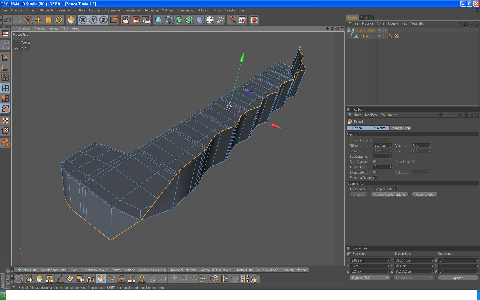

Allego l'immagine con il problema e l'immagine corretta spiegata nel tutorial.
Estrusione lati corretto proposta dal tutorial.
Estrusione lati errato.
FofoC4D
Posts: 1676
Re: Comando "Estrudi" EXTRUDE
Post by FofoC4D »
Allora, l'ala del tutorial è generata da una "estrusione NURBS" poi convertita in poligono mentre tu hai gia un poligono.
Avendo un poligono sei obbligato ad usare il comando del poligono (attivabile con il tasto destro) "estrudi" non puoi piu usare "estrudi NURBS" che si applica alle spline. Ti sei perso qualche pezzo per strada, o provi a rifare pedissequamente quel che dice il tutorial oppure fai come detto prima e continui il tutorial:
- Selezioni le facce del poligono
- Tasto destro ed "estrudi"
- Negli attributi imposti il valore di estrusione
- Impostato il valore premi invio
Buon lavoro ;)

se avessi la R13 sarebbe sufficiente tenere premuto ctrl e contemporaneamente muovere nell'asse Y verso il basso (o l'alto)la maniglia verde, con le versioni inferiori R12 o R11 devi attivare lo strumento estrusione, inserire zero nel parametro Offset e cliccare il bottone "apply"... dopodiche puoi spostare tranquillamente l'asse verde in alto o basso e creare l'estrusione degli edge (lati)
comunque non so come sia il tutorial che segui o se lo hai seguito correttamente... ma nel modello che hai allegato ci sono dei triangoli che sono sconsigliatissimi nella modellazione
flowbox
Posts: 2545
Post by flowbox »
aggiungo che i punti che formano il tuo poligono, non sono tutti alla stessa altezza e questo crea un problema nell'estrusione, vai in modalita punti e fai ctrl + a (seleziona tutti) poi click destro e fai setta valore punto, nell'asse Y metti setta e zero clicca applica
poi vai in modalita bordi e nel parametro dell'estrusione "angolo lato" inserisci -90 e quindi estrudi...

Alla fine ho rifatto il tutto e potete vedere dalle immagini il risultato finale.
La parte sottostante dell'ala è stata fatta con il comando specchia della parte superiore dell'ala.
