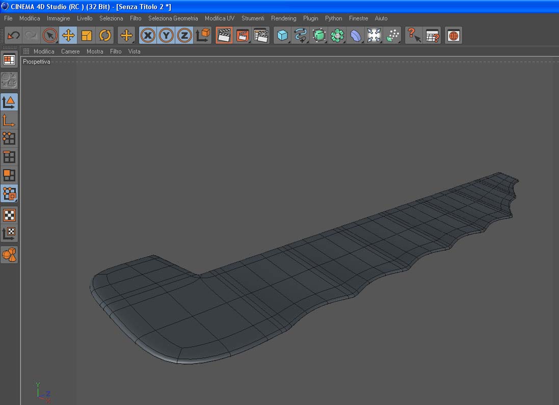

Alla fine ho rifatto il tutto e potete vedere dalle immagini il risultato finale.
La parte sottostante dell'ala è stata fatta con il comando specchia della parte superiore dell'ala.
