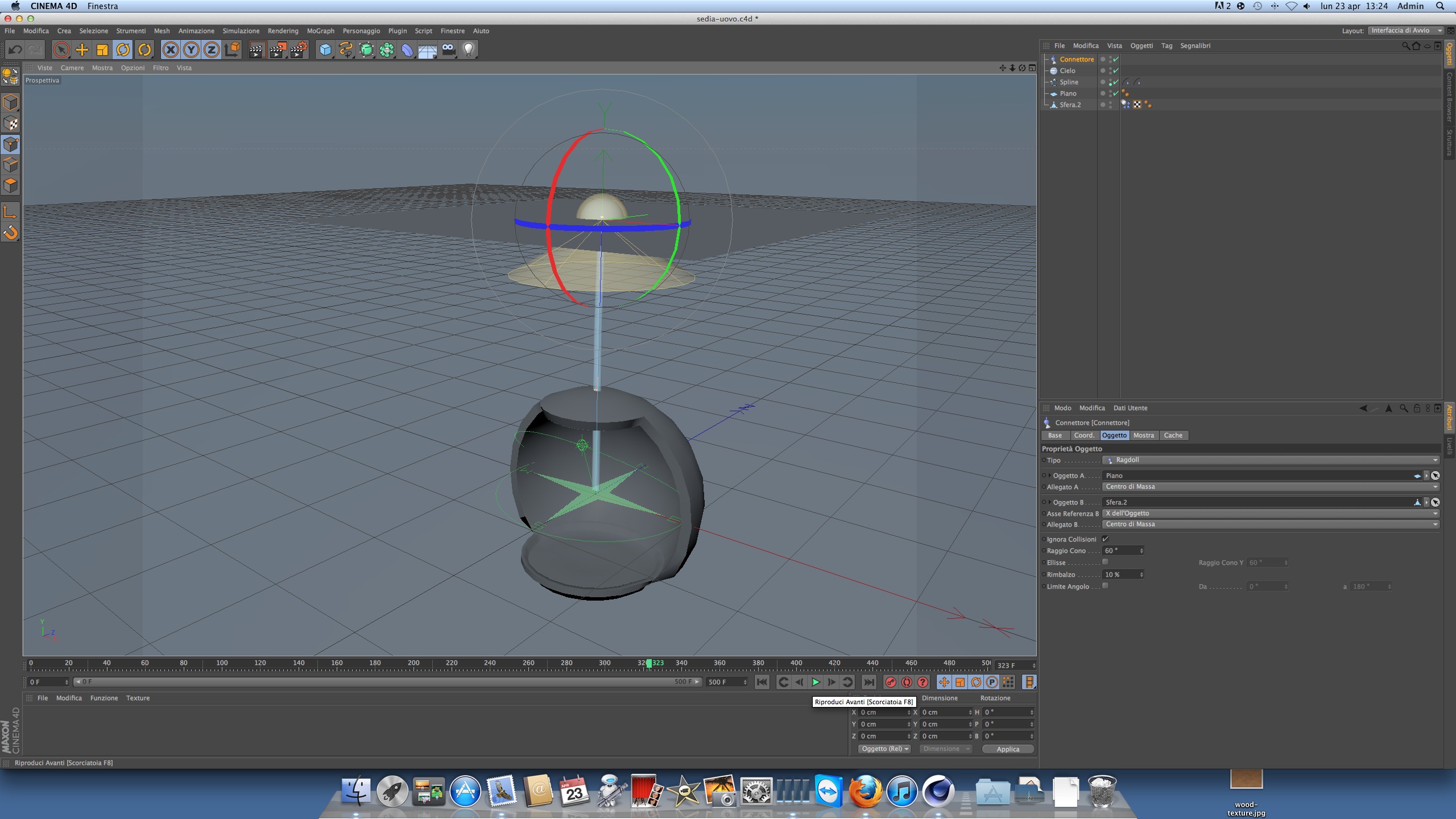

1) ho creato una spline tra la sedia e il soffitto
2) ho dato due tag "limita" alla spline
3) selezionando un'estremo della pline e il tag "limita" ho trascinato la sfera dentro alla casella "oggetto" e l'ho settata
4) stessa cosa per l'atro capo della spline e il pavimento
5) ho dato il tag "corpo rigido" alla sedia

dunque dato che non ho visto nessuna immagine di ciò che vuoi fare io sinceramente non ho idea di cosa tu voglia realizzare in termini di modellazione e stile , dunque dato che il tuo problema principale mi sembra di aver capito sia come usare le dinamiche io ti allego questo progetto fatto per te , io ho usato delle catene ma tu puoi fare come vuoi , tieni presente che le cose importanti sono dare al perno al soffitto come vedrai la dinamica collisore con mesh statica , e idem mi sembra al perno attaccato alla poltrona ma nel dubbio controlla qui nel progetto che non vorrei ricordare male .... nelle altre devi dare mesh in movimento , abbassa in questo caso il rimbalzo a 10% e la frizione portala a 90% , poi molto importante per la catena in questo caso dovrai personalizzare la densità , io lo messa a 5000 , sempre nei parametri della sua dynamics ... insomma queste sono le linee generali , poi per connettere in questo caso la catena o meglio l'ultimo perno che è a parte con la poltrona , devi usare il tag connettore , scegliendo come tipo fissa l'ultimo in basso sulla r12 e nell'oggetto A metti il perno e in quello B metti la poltrona ... che deve avere il tag corpo rigido , con sistema collisione automatico , e rimbalzo 10 e frizione 90... comunque ti allego il progetto cosi potrai guardare con calma tutto e fare eventuali modifiche. Io ho aggiunto come vedrai dietro la poltrona il vento a forza 20 , giusto per dare un movimento ... se non lo vuoi o ti da noia toglilo...

in pratica ho messo un connettore mettendo come tipo "Ragdoll" e fissando come punti il soffitto e la sedia e riesco ad ottenere un'effetto gradevole, ora devo pensare a qualcosa che simuli un filo che lo tiene su, l'unica cosa che m viene in mente è una catena ma mi sembra... come dire... poco "elegante"
