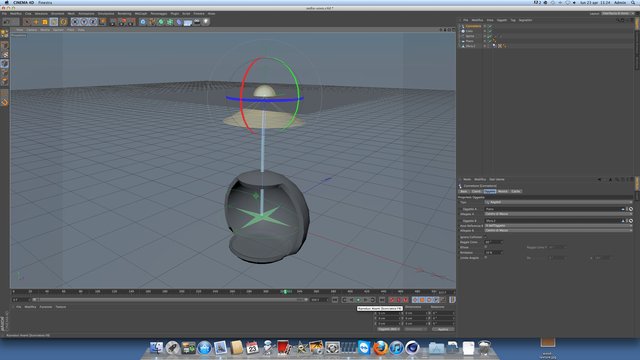

ok, allora: vorrei mettere un'immagine ma nn ho capito come funziona il sistema di allegati del forum.
in pratica ho messo un connettore mettendo come tipo "Ragdoll" e fissando come punti il soffitto e la sedia e riesco ad ottenere un'effetto gradevole, ora devo pensare a qualcosa che simuli un filo che lo tiene su, l'unica cosa che m viene in mente è una catena ma mi sembra... come dire... poco "elegante"
ecco qua il file, dentro a quella sfera ci si dovrebbe sedere (dopo quando ho finito ci metto un manichino)
