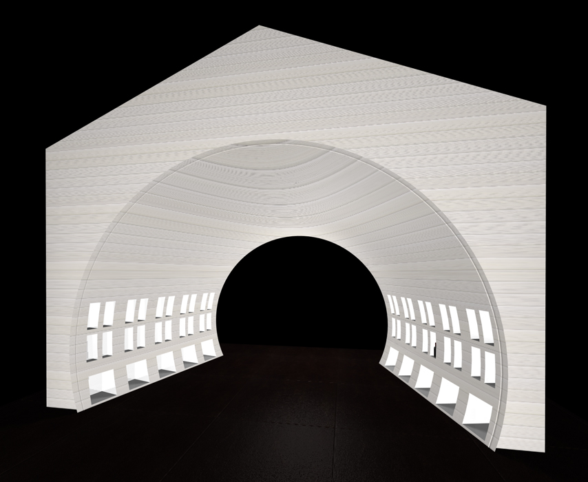

Ho un problema con l'inserimento di un materiale sia texture che procedurale su di un cilindro svasato.
Ho provato di tutto o quasi "spero", in pratica tag cilindrica, cubica, spostandomi e ruotando con lo strumento asse texture, ma niente.
Vi posto l'immagine cosi valutate. Spero che qualcuno possa aiutarmi grazie.

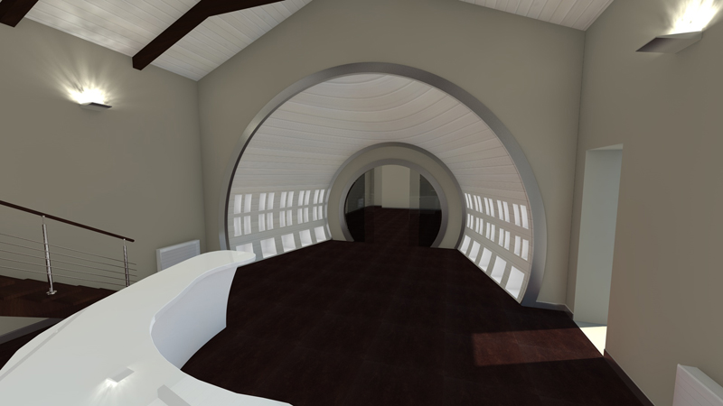

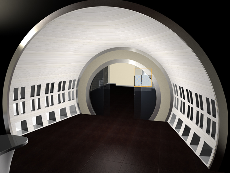

Ho postato un immagine un pò più dettagliata ma non sono assolutamente soddisfatto, non sono convinto dell'illuminazione sia come AR che per la proiezione luci delle lampade, ma soprattutto della texture in legno...
Consigli???
Grazie in anticipo per la risposta...

Grazie Arkimed, ti ho postato l'immagine del blocco dove ho inserito la texture, il problema principale era l'inserimento delle nicchie e la loro profondità perciò ho dovuto creare un'elemento unico per poter inserilo dentro una boleana.
Se prendo un cilindro normale la texture segue e va in linea mentre se il cilindro viene distorto creando una svasatura la texture si piega..
Probabile che non sia io in grado di eseguire l'esatto passaggio, ma non trovo soluzione...
Grazie per la pazienza...

ciao Hiber,
ho dato un'occhiata al progetto.
Allora, per quanto riguarda la mappatura,come ti dicevo la cilindrica funziona a patto che sia orientata correttamente... nel tuo caso la mappatura cilindrica era rivolta verso l'alto (asse Y) mentre il tunnel scorre lungo l'asse X quindi quello che devi fare è ruotare di 90 gradi la texture orientandola appunto lungo l'asse X.
Questo mapperà correttamente il tunnel ma ovviamente non la parte frontale, per la quale ti suggerisco di creare una selezione ed assegnare una copia della texture in modalità flat a questa selezione.
Per far questo però devi attribuire il materiale all'oggetto poligonale e non all'oggetto Booleana.
Altro consiglio... ho visto che hai inserito un cubo separato (uno per ogni nicchia) dentro la booleana... questo appesantisce il calcolo in quanto cinema, a parità di numero di poligoni, gestisce meglio una minor quantità di oggetti... quindi ti consiglio di connettere tutti i cubi in modo da ottenere un unico oggetto da inserire nella booleana.
