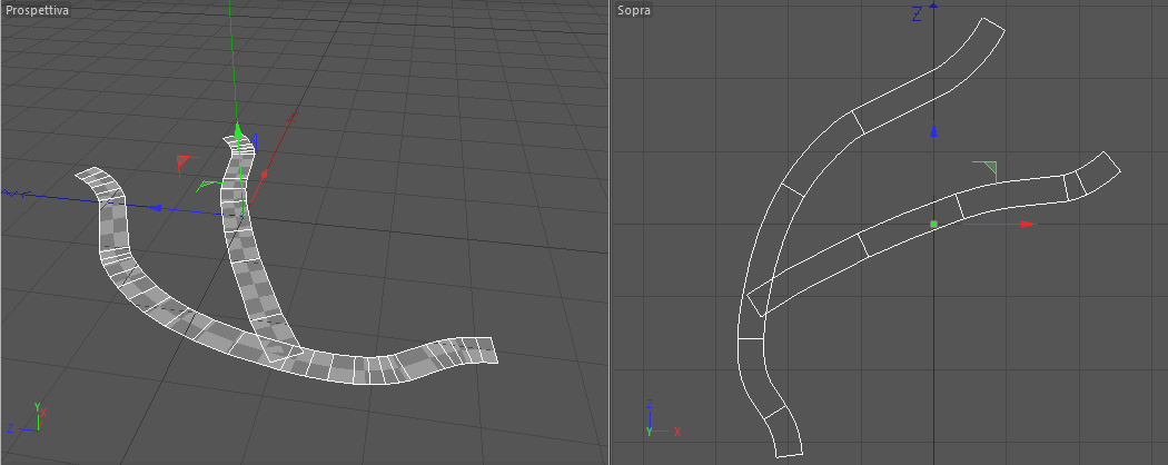

Il primo problema che pongo è quello che vedete nell'immagine allegata, ho creato una forma utilizzando due spline e il modificatore (si chiama così?) loft Nurbs. Come vedete la mesh segue molto bene la striscia, ma la texture che vi ho applicato invece si deforma. Credevo che spuntando la casella adatta UV avrei risolto il problema, ma non è stato così.
Qualche suggerimento?

Quello che puoi fare è cercare di avere un numero regolare di punti nelle due spline e giocare col Ripeti U e V del Tag Texture (cliccando sul pallino del materiale a fianco dell'oggetto nella finestra Oggetti).
Prova a spuntare anche Forma Organica.

Anziché utilizzare una Loftnurbs, prova a realizzare il fiume tramite una Sweepnurbs... puoi utilizzare la stessa spline percorso ed una spline rettangolare molto fine da usare come sezione, poi aggiungi una terza spline che utilizzi per definire le variazioni di percorso (come si vede appunto nella tua immagine) usando le sezioni utilizzate per la Loftnurbs come guide.
Vedrai che la mappatura UV della sweepnurbs seguirà perfettamente il percorso.

Ho anche una seconda domanda relativa alla prima, suppponiamo che questo fiume si biforchi, c'è un modo per collegare una spline ad una seconda spline in un punto intermedio ed utilizzare comunque sweep nurbs? Riuscirei così a generare un nastro di fiume che si biforca?
Re: Mi presento e già la prima domanda!
Sì certo: il primo che mi viene a mente è con lo snapping. Selezioni il punto della Spline che funge da ramo, con lo snapping lo colleghi ad un punto dell'altra Spline (Point Snapping), poi selezioni le due Splines>>tasto dx "Connect Objects+Delete". Ora avrai una Spline unica da inserire nella Sweep........................c'è un modo per collegare una spline ad una seconda spline in un punto intermedio ed utilizzare comunque sweep nurbs

Tornando al topic ho fatto come mi hai detto, però in realtà le due spline si uniscono sì in un solo oggetto, però i due vertici che condividono le coordinate sono ancora divisi. Il risultato è quello che vedi nell'immagine. La geometria generata (il nastro) si sovrappone, creando artefatti.
Chissà, forse dovrei cambiare strada...
