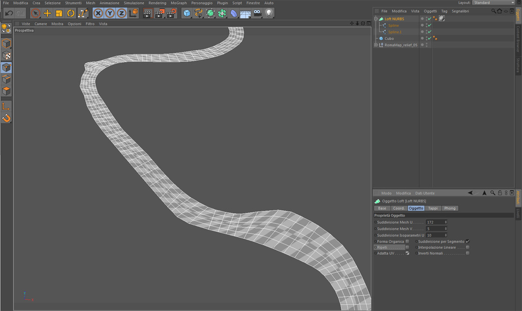

Il primo problema che pongo è quello che vedete nell'immagine allegata, ho creato una forma utilizzando due spline e il modificatore (si chiama così?) loft Nurbs. Come vedete la mesh segue molto bene la striscia, ma la texture che vi ho applicato invece si deforma. Credevo che spuntando la casella adatta UV avrei risolto il problema, ma non è stato così.
Qualche suggerimento?

Seleziona il tag del Materiale e nel tab "Projection" prova a cambiare i vari tipi di proiezione: a occhio per la tua mesh potrebbe andare una proiezione Flat o Frontal.............

In realtà si tratta di un fiume, pertanto la uv dovrebbe seguire perfettamente il nastro. Non penso che questi tipi di proiezione potrebbero andare bene...

Non penso neanch'io. La proiezione giusta è ovviamente la UVW e comunque una certa distorsione è normale.
Quello che puoi fare è cercare di avere un numero regolare di punti nelle due spline e giocare col Ripeti U e V del Tag Texture (cliccando sul pallino del materiale a fianco dell'oggetto nella finestra Oggetti).
Prova a spuntare anche Forma Organica.

Anziché utilizzare una Loftnurbs, prova a realizzare il fiume tramite una Sweepnurbs... puoi utilizzare la stessa spline percorso ed una spline rettangolare molto fine da usare come sezione, poi aggiungi una terza spline che utilizzi per definire le variazioni di percorso (come si vede appunto nella tua immagine) usando le sezioni utilizzate per la Loftnurbs come guide.
Vedrai che la mappatura UV della sweepnurbs seguirà perfettamente il percorso.

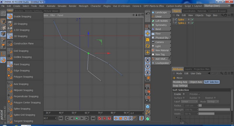

Ho anche una seconda domanda relativa alla prima, suppponiamo che questo fiume si biforchi, c'è un modo per collegare una spline ad una seconda spline in un punto intermedio ed utilizzare comunque sweep nurbs? Riuscirei così a generare un nastro di fiume che si biforca?
62VAMPIRO
Posts: 3807
Re: Mi presento e già la prima domanda!
Post by 62VAMPIRO »
Sì certo: il primo che mi viene a mente è con lo snapping. Selezioni il punto della Spline che funge da ramo, con lo snapping lo colleghi ad un punto dell'altra Spline (Point Snapping), poi selezioni le due Splines>>tasto dx "Connect Objects+Delete". Ora avrai una Spline unica da inserire nella Sweep........................

Tornando al topic ho fatto come mi hai detto, però in realtà le due spline si uniscono sì in un solo oggetto, però i due vertici che condividono le coordinate sono ancora divisi. Il risultato è quello che vedi nell'immagine. La geometria generata (il nastro) si sovrappone, creando artefatti.
Chissà, forse dovrei cambiare strada...

Uhm......no, in realtà i due punti che sono sulle stesse coordinate non sono divisi, tant'è che se appichi un materiale alla Sweep verrà applicato uniformemente, senza artefatti. Poi, magari, per fare un fiume non è proprio lo strumento più ideneo, cis tà, ma la Sweep risultante non dovrebbe generare artefatti............

Ecco, io invece vorrei ottenere questo tipo di geometria. Immaginavo che trovando un modo per connettere le spline al centro sarei riuscito ad ottenerla. Invece pare proprio che non si possa.
