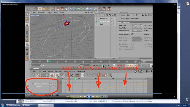

Ho cercato di seguire il suggerimento in un tutorial sulla interpolazione lineare e mi consiglia di aprire la finestra "timeline" da dove si vede la linea del movimento che è costante (interpolata, appunto); come da immagine
Però quando lui apre la finestra "timeline" gli si apre sotto (a me invece staccata, ma non è qui il problema); quando io invece apro la finestra "timeline" oltre ad essere staccata, non mi fa apparire gli oggetti sulla sinistra come nella sua, che vedi cerchiati in rosso (sono poi gli oggetti che sono interessati all'interpolazione; la videocamera in questo caso) a me la parte sinistra appare vuota. Come faccio ad interpolare linearmente o agendo sulle chiavi che mi interessano se non appare l'oggetto da interpolare ? E dire che ho pastrocchiato non poco per far apparire gli oggetti. Una volta apparsi gli oggetti e seguendo quel tutorial (anche se è in inglese) riesco in qualche modo a seguire i suoi insegnamenti per far apparire la finestra dove si vede la linea di interpolazione costante.

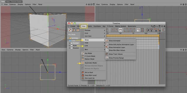

quello che tu animi non è la cam, ma il tag Alline a spline, quindi nella timeline ti ritroverai con una traccia su quella Tag, non sulla camera. Dal menù Vista della timeline puoi scegliere il modo Automatico, in modo che vengano mostrati automaticamente tutti i parametri che contengono animazione nella scena. In alternativa, puoi trascinare nella finestra della timeline gli oggetti direttamente dall'object manager. Cmq se guardi sull'Help di cinema ci sono spiegati tutti i pulsanti dell'inerfaccia e le varie voci dei menù:

per quanto riguarda la finestra che si apre separatamente, questo accade se apri la finestra scegliendola dal menu Finestre di C4D, mentre scegliendo l'impostazione predefinita, relativa all'animazione, dal menu dei Layout del programma, la finestra sarà integrata con il resto dell'interfaccia... nel tutorial in questione vengono infatti mostrate entrambe le modalità...).
Per quanto riguarda la visualizzazione degli elementi nella timenline, una volta aperta quest'ultima, vai nel menu Vista (quello della finestra Timeline) e scegli la voce Modo Automatico.

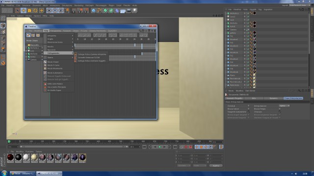

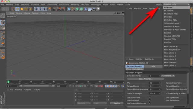

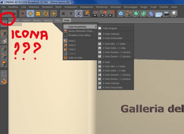

Ciao Arkimed, sono appena arrivato a casa dall’ufficio ed ho cercato di mettere in pratica i tuoi suggerimenti.
Per farlo ho aperto un altro progetto identico (che poi avevo abbandonato) dove per muovere la camera non avevo usato la spline ma la slide della timeline con i keyframe.
Pastrocchiando sono riuscito a trovare finalmente la chiave di interpolazione (impostata in “spline”) mentre io la debbo mettere in “lineare”.
Vabbé quando ho tempo riprendo in mano il progetto e, seguendo ancora l’ottimo tutorial, cercherò di associare la camera ad una spline guida ed andrò a mettere l’interpolazione lineare, ora che l’ho trovata.

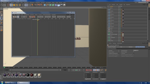

Quello che mi ha stupito in questo vecchio progetto è che cliccando su timeline scegliendola dal Menu di C4D mi si apre sì staccata (ma questo è meno importante) ma sulla sinistra appaiono TUTTI GLI ELEMENTI come da tutorial. ;) Azzz… però non ricordo più quali “bottoni “ ho pigiato per far venir fuori gli elementi sulla timeline, che non sono quelli che mi hai detto tu “scegli la voce Modo Automatico” perché l’avevo già fatto .
Speranzoso sono andato nel progetto attuale ma …. quando clicco su timeline scegliendola dal Menu di C4D mi si apre staccata e SULLA SINISTRA è ancora VUOTA :shock: ed il problema aperto con questa discussione non l’ho risolto. Ma visto che nell’altro progetto appare, cercherò di ricordare cosa ho fatto.
Tu mi dirai: “perché hai aperto ancora la timeline scegliendola dal Menu di C4D, mentre io ti avevo detto di scegliere l’impostazione predefinita, relativa all’animazione, dal menu dei layout del programma …. “ (???? Io ti rispondo: dov’è tutta sta roba ???)
Per non fare la figura dello zuccone sono andato a rivedere il tutorial ed ho visto che lui clicca sull’icona in alto a sinistra, e gli si apre un menu dove lui sceglie “VT-Animazione_2”.(foto1)
Io nel mio programma non ce l’ho quell’icona e al massimo, a forza di cercare mi si apre un menu simile come da foto 2

Timotyowen wrote: Tu mi dirai: “perché hai aperto ancora la timeline scegliendola dal Menu di C4D, mentre io ti avevo detto di scegliere l’impostazione predefinita, relativa all’animazione, dal menu dei layout del programma …. “ (???? Io ti rispondo: dov’è tutta sta roba ???)
Eh beh, è vero che l'interfaccia della R13 è stata ridisegnata e il menu Layout è stato spostato, però questa volta gli hanno anche scritto a fianco il nome (vedi allegato)

cmq Timoty, dove ti si apre si apre, la timeline sempre quella è :) non cambia niente che sia dockata nell'interfaccia o flottante. Se non ce l'hai nel layout che stai usando, puoi sempre richiamarla dal menù Windows (Finestre ? bho).
Per quanto riguarda tutta la lista di oggetti che appare (o meno) nella timeline, tutte le opzioni sono nel menù Vista (non quello delle prospettive, ma quello della timeline), assicurati di avere le opzioni giuste attivate, specie nelle sezioni Show e Link. Come ti ho detto, a mali estremi puoi trascinare a mano gli oggetti direttamente dall'object manager nella timeline. Per capire a cosa servono tutte quelle opzioni, dai un occhiata all'help di cinema.

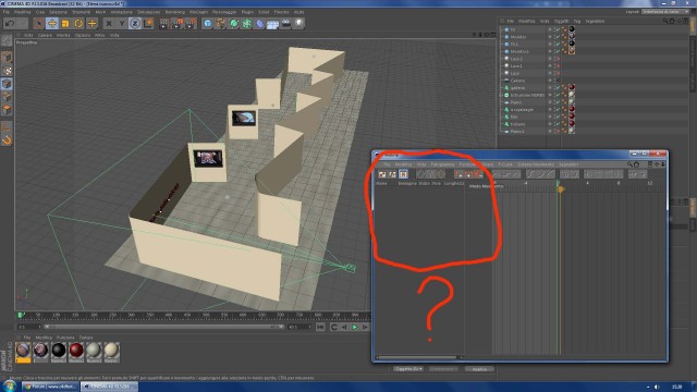

L’unica cosa che ancora non sono riuscito a fare, comunque, è far apparire la lista degli oggetti nella timeline.
Lo so sarò pure de coccio ma ho seguito alla lettera i consigli di Arkimed e di Visualtricks andando nel menu “vista” della timeline, e provando ad attivare “le opzioni giuste” (come raccomandato da Visualtricks), ma non succede niente:
in “Mostra” ho cliccato nel “livello animazione”, nel “valore min/max” in “valori traccia” in “abilita gamma di anteprima” (le uniche opzioni attive); in “Link” ho cliccato in “collega vista a gamma anteprima” (l'unica opzione attiva), poi ho anche cliccato in “Automatic mode” ma la mia timeline rimane sempre come prima e come appare nella prima foto.
Ho anche provato (a mali estremi …. come dice Visualtricks) a trascinare a mano gli oggetti direttamente dall'object manager nella timeline, ma non lo accetta (esce il simbolino del divieto).
A questo punto però sono meno preoccupato di ieri perché, andando nel vecchio progetto, la timeline appare come la vorrei (seconda foto), quindi, male che vada rifarò il progetto, riseguendo il tutorial di Arkimed. Molto probabilmente in questo nuovo progetto ho combinato dei casini e la timeline è inutilizzabile.
