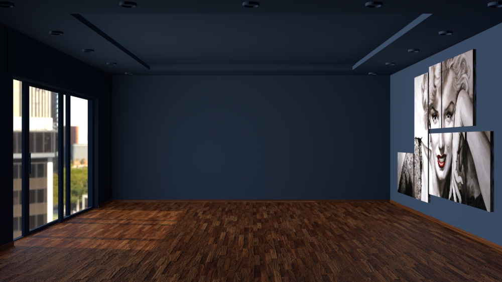

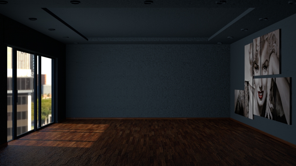

ciao ho provato a fare qualche renderino ma mi è venuta una cosa strana...la parete dove c'è il quadro e troppo "sbiadita" e il colore troppo PIATTO (si vede un taglio netto di illuminazione):
questa e con sole abilitato...(la parete è troppo luminosa) :roll:

quest'altra invece e senza sole ma con un HDRI...(non si nota il parquet essendo le 11am) :shock:
PS: come posso risolvere tenendo il parquet ben illuminato e la parete del quadro un po' piu "spenta"??? :) Secondo me non è molto realisticala prima: l'illuminazione e troppo netta quando invece la finestra dovrebbe almeno illuminare un po' anche la parete frontale alla telecamera!
Cosa posso fare?? :?
A voi la parola :)
PPS: vi piace il colore delle pareti?? ;)

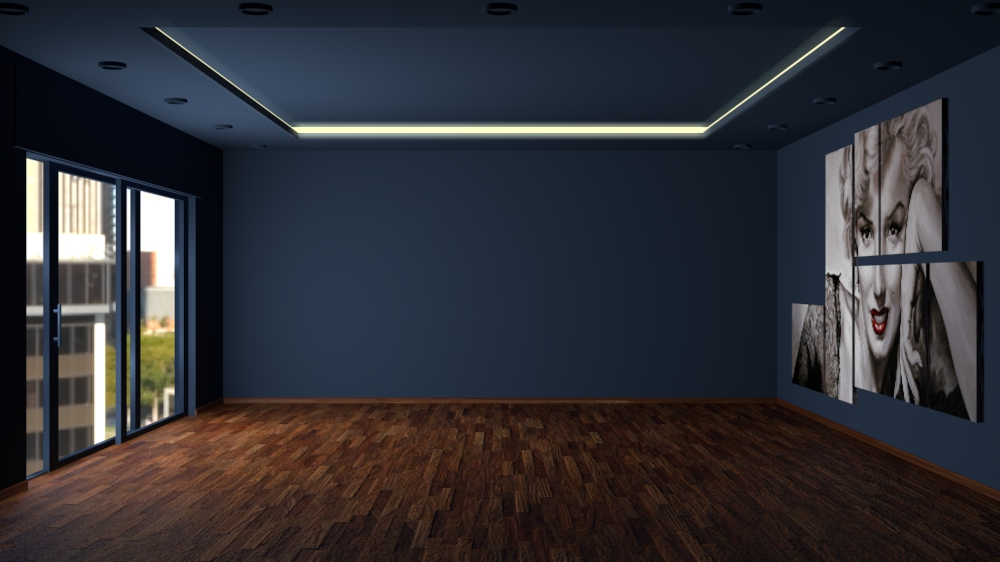

Allora ragazzi ho risolto...(meno male) ho messo la decadenza della luce area della finestra da lineare a precisione fisica...
Questo e il risultato (ancora bianco):
PS: come posso migliorare quel fastidioso neon...non mi va giu' :?

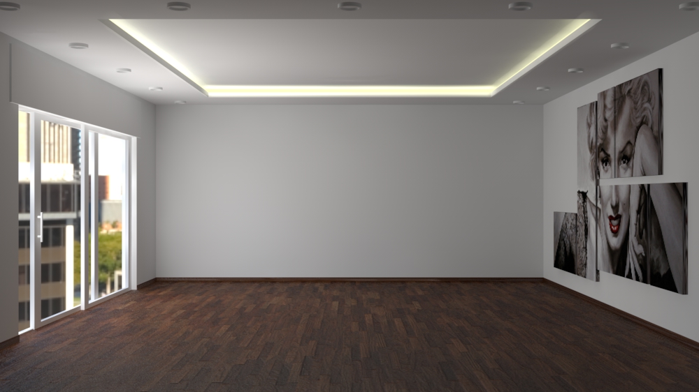

ecco col coolore:
pfiu
Per il neon...consigli?? :)
