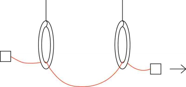

scusate, mi riaggancio a questa fantastica spiegazione per chiederne un'evoluzione:
per dare spessore alla spline ho fatto una sweep nurbs usando la spline come percorso e un cerchio come profilo, adesso vorrei che questa fune passasse in degli anelli toroidali non in tensione; facendo muovere il cubo mobile la fune si mette in tensione pur restando sempre negli anelli.
Forse sbagliando ho pensato di assegnare alla sweep e agli anelli un tag corpo dynamics, ma siccome non so ancora bene come funzionano se Dynamic è acceso precipita tutto verso il basso, se è spento non ci sono collisioni tra fune e anelli. Mi dareste una dritta? grazie mille

No, le dinamiche di hair non sono compatibili con le dinamiche standard. Se usi i tag di Hair per rendere dinamica la spline, poi devi continuare ad usare i tag che hair mette a disposizione. In questo caso potresti mettere un tag Hair Collider ai due anelli, tenendo presente che non è la geometria della sweep che reagisce alle collisioni, ma la spline con cui è generata.

innanzitutto grazie delle risposte, ho allegato la prova che ho fatto utilizzando solo i tag di hair e già va molto meglio. Mi spiegate come posso evitare che intorno al frame 140 esca fuori dagli anelli? vorrei poter settare la fune, a seconda del caso, elastica e quindi si allunga smisuratamente oppure anelastica e quindi arrivata oltre un tot di tensione e si spezza piuttosto che uscire dall'anello... è una cosa fattibile? Ho provato nelle proprietà di dinamiche spline a variare i parametri di gomma e rigidità ma non cambia quasi nulla
