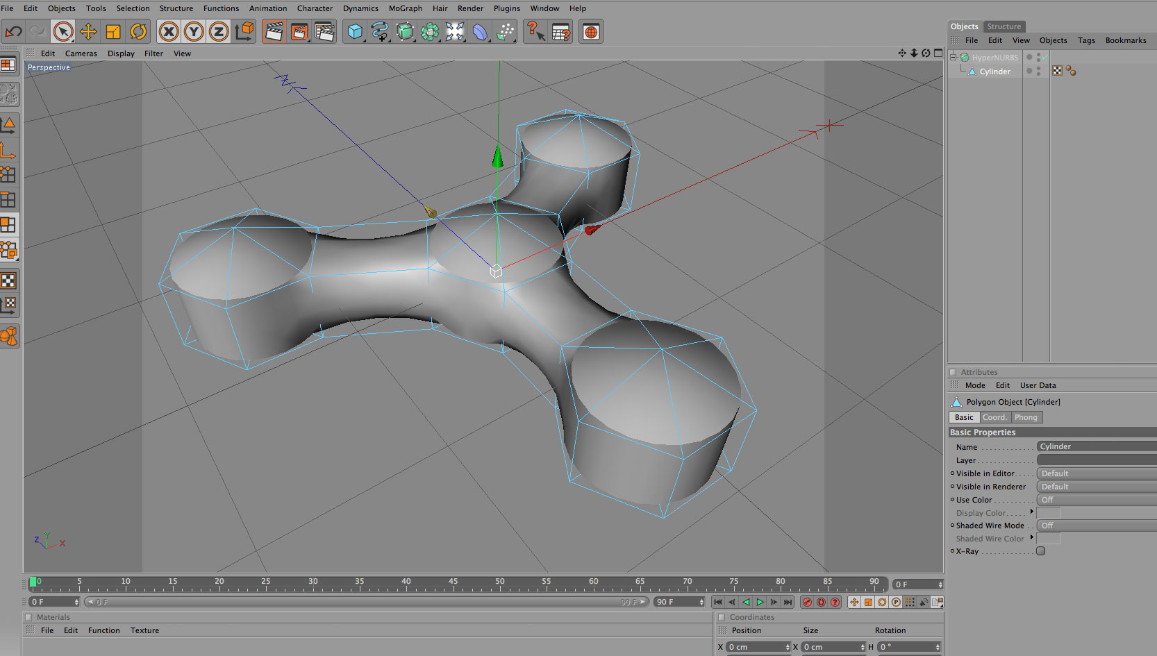

Ciao,
sì ecco l'immagine di quello che vorrei fare. Naturalmente io qui ho duplicato la prima coppia di sfere, quindi il centro non è omogeneo. Hai qualche suggerimento?
Grazie!

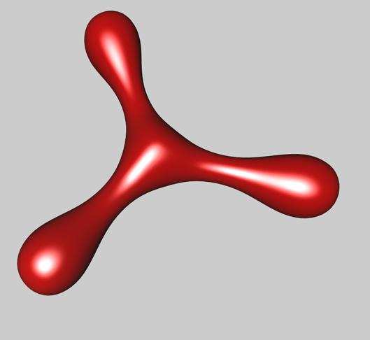

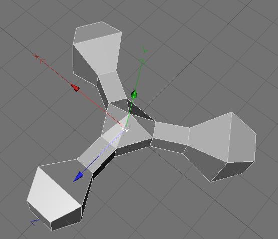

..be' in questo caso proverei con una modellazione poligonale per estrusione di un esagono estruso, in modo da trovarti i 3 bracci a 120° ognuno, ottenuti estrudendo 3 poligoni sui 6 laterali schiacciando i loop centrali con i comandi di scala. C'è da modellare un pochino per ottenere qualcosa di simile a quello allegato (il tuo sarà senz'altro migliore!). :lol:
atomi a 3 senza hn.JPG (20.94 KiB) Viewed 2072 times
atomi a 3 hn.JPG (13.04 KiB) Viewed 2072 times

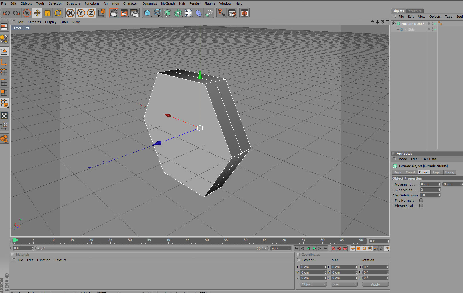

fbonatta
Posts: 13
Joined: Wed Jan 23, 2013 6:40 pm
Re: Sfere congiunte
Post by fbonatta »
Ottima idea, grazie!
Ma non riesco ad ottenere l'esagono come in figura, infatti quando lo estrudo mi viene fuori l'immagine allegata.
Potreste farmi vedere la vostra schermata e spiegarmi come ci arrivo?
Grazie grazie!
Francesca
myskin
Posts: 1117
Re: Sfere congiunte
Post by myskin »
..puoi usare un cilindro con solo 6 segmenti in rotazione, 1 in altezza e l'altezza in modo che ti vengano fuori dei quadrati, lateralmente. Poi rendi modificabile (tasto C) ed ora hai un oggetto poligonale. Da questo momento ovviamente i cambiamenti sono reversibili solo con i ctrl+z. Magari salva una copia dell'oggetto che metti da parte spegnendo i livelli: in caso di "emergenza " non dovrai ripartire da zero! ;)
Poi puoi cominciare ad usare gli strumenti di modellazione (magari attivando l'interfaccia apposita, così hai i comandi a portata di mano!) per estrudere, tagliare, ecc. Può essere utile attivare l'hypernurbs per vedere l'effetto delle trasformazioni. :)

FofoC4D
Posts: 1676
Re: Sfere congiunte
Post by FofoC4D »
1- crea una sfera con 6 segmenti
2- rendila modificabile
3-4-5- seleziona 3 lati alternati
6- effettua 3 estrusioni di fila
7- passa a strumento bordo
8- selezione loop
9- seleziona il penultimo taglio
10- scalalo e ripetilo anche per gli altri 2
11- seleziona una Hyper
12- buttaci dentro la sfera
