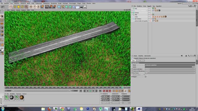

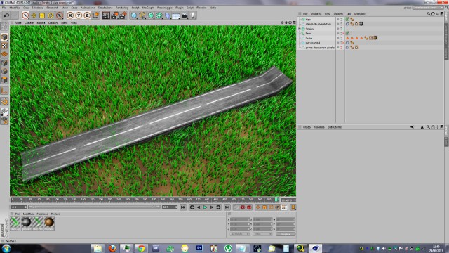

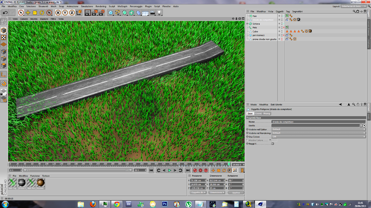

ok, ho rifatto il prato con hair, e effettivamente ora i capelli si piegano, ma non so perchè al primo pezzo di strada non ne vuole sapere di piegarsi, ho provato a spostare la strada in altre zone del prato ma sempre uguale, quando l'animazione inizia a srotolare la strada, l'erba si piega ma il primo mattoncino di strada rimane come vedete in figura, inoltra comunq. ci sono delle imperfezioni l'ungo la strada punti in cui l'erba non si piega, vi faccio vedere due immagini e allego il progetto con l'hair.

Il primo tratto di strada non è sottoposto a dinamiche, cioè non si muove, è fisso e l'erba, per piegarsi, ha bisogno di qualcosa che la "colpisca". Infatti gli altri tratti sono in "movimento" e una volta che collidono con l'erba questa si piega per effetto del tag Hair Collider. Per eliminare le imperfezioni prova a "giostrare" con i parametri del tag Hair Collider. Per risolvere il problema del primo tratto di strada dovresti sottoporre anche quello a dinamiche, ma se questo ti falsa l'animazione,allora forse non ti resta che adottare il primo suggerimento che ti ho dato, cioè far crescere l'erba su una selezione lasciando libera una striscia di poligono sulla quale si svilupperà la strada...............
