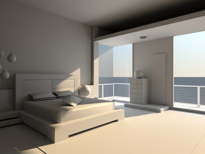

Ciao a tutti. Vi posto la mia prima prova con cinema. La scena è semplicissima, e infatti l’ho presa da warehouse, per capire l’illuminazione, mappatura, … rendering.
Fino adesso per i rendering ho usato Artlantis, ma mi piacerebbe imparare bene C4D soprattutto per fare rendering interni. In questi giorni ho guardato diversi video tutorial sull’argomento e questo è il risultato della prima prova.
Settaggi:
-cielo fisico ( e non capisco perché mi rimane cosi scuro?????)
-3 luci aree inserite dietro gli infissi con una decadenza che arriva fino ai muri in fronte
Motore render – Full rendering (poi più avanti proverò anche il fisico)
Illuminazione Globale – Immagine statica, PD – 3, Gamma – 2.2
Grazie anticipatamente per i vostri consigli

ciao!
lascia il gamma con valore di default
che orario è inserito nel cielo fisico ? hai per caso messo dei vetri ?
ciao____

Grazie per la risposta. Infatti, il cielo mi rimaneva scuro per il materiale grigio del vetro.
Vi posto un’altra prova, illuminando la scena solo con il cielo fisico ( ho disattivato le tre luci area). L’intensità del sole è 300%
Orario – 15.00, Roma, Marzo,
Sempre motore full rendering
Illuminazione Globale - PD – 3, IP – 90%, IS – 120 %, Gamma ho lasciato 2.2.
Mi sembra più contrastata l’immagine

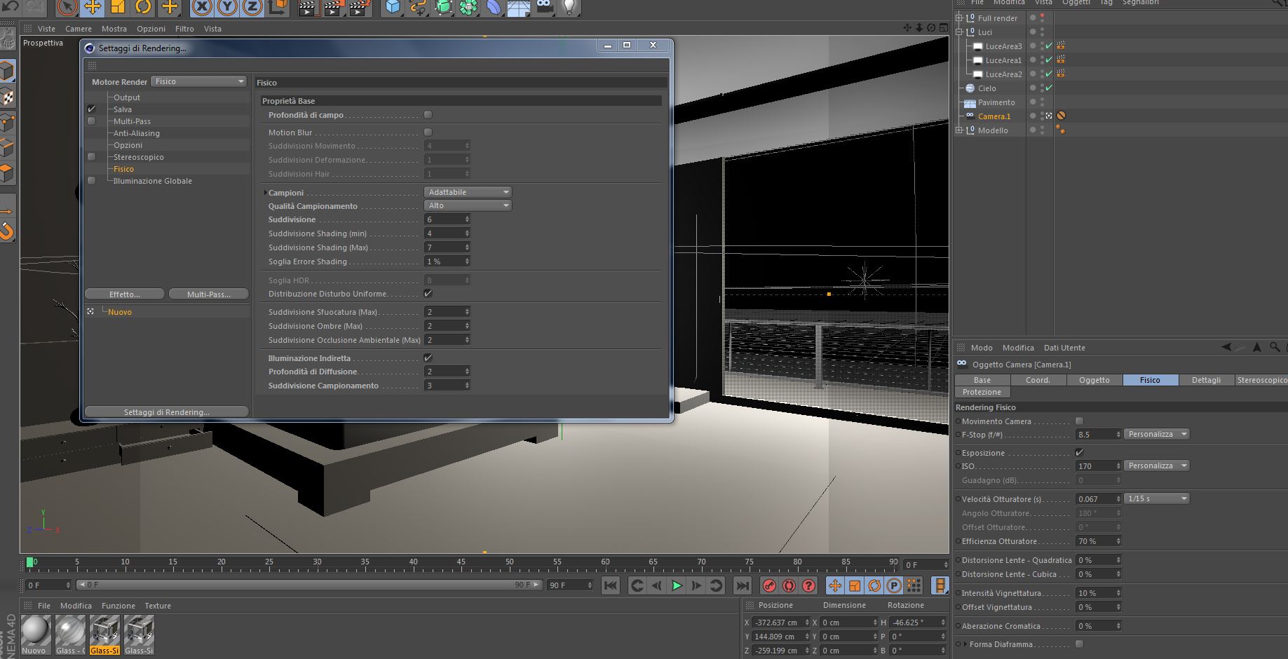

Altra prova, usando il motore fisico. Tempo – 59 minuti che a me sembra esagerato. Ho aggiunto tre luci d’area dietro gli infissi. Siccome mi sono abituata con i pochi parametri di Artlantis, sinceramente ancora faccio fatica capire come gestire i parametri del rendering e quelli della camera fisica. E soprattutto vorrei capire come posso diminuire il tempo del render. Vi posto anche i settaggi
Krisztina
Posts: 162
Joined: Wed Jan 26, 2011 9:00 am
Re: Stanza da letto – Prima prova con Cinema
Post by Krisztina »
ecci i settaggi:

Krisztina
Posts: 162
Post by Krisztina »
Grazie. Adesso faccio delle prove con questi settaggi. Volevo chiedervi una cosa che non ho ben capito: Quando uso il motore render fisico e attivo illuminazione indiretta, è vero che Illuminazione Globale va disattivata?

Krisztina
Posts: 162
Post by Krisztina »
Ho modificato i settaggi della camera e del render, e per diminuire il tempo ho messo qualità campionamento basso ( sono solo prove). Ho spostato le luci d’aiuto all’interno, ma cosi la parte inferiore del controsoffitto viene illuminata.
.......ho dato i valori PD – 3,SC – 5 all’Illuminazione Indiretta. Non conoscendo ancora tutti questi parametri, secondo voi possono andare?
....... per “chiarire” ancora di più il locale forse dovrei attivare la Mappatura Colore. Adesso farò alcune prove
