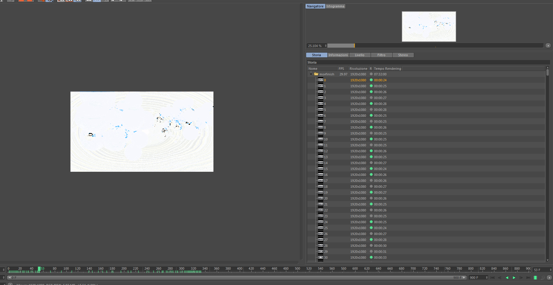

Ciao ragazzi, ho un problema...
Ho renderizzato un'animazione che ho fatto, ma quando vado per esportarla in *.avi, nonostante aver selezionato tutti i e 900 fotogrammi, non so come mai, mi esporta solo un massimo di 85 fotogrammi, e quindi il video mi rimane incompleto... non so dove sbattere la testa, cerco di spiegarmi meglio allegando qualche immagine
Come potete vedere, a destra, il pallino verde compare solo su 85 fotogrammi, posso metterli tutti di fila, o sparsi, a lui nn importa, sta di fatto che ne mette solo ed esclusivamente 85... ma son certo che i fotogrammi li abbia renderizzati tutti, dato che il tempo di rendering del progetto è di 7 ore e 32 minuti...
Come posso risolvere il problema e riuscire ad esportare tutti i fotogrammi nel mio video finale in *.avi?

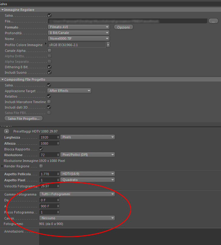

Qua sono i settaggi che ho messo io prima di effettuare il rendering...
Come evidenziato nel cerchio rosso, ho scelto di selezionare tutti i fotogrammi, nel mio caso, 901... e questi sono i parametri che ho scelto per il prodotto finito.
Ma io mi chiedo come mai, questa storia dei famigerati 85 fotogrammi e basta nonostante li abbia cmq renderizzati tutti e 901 nell'anteprima immagine, non capisco come mai quando, finito il render, salvo, nn si veda l'animazione completa.

Franzoart wrote:Qua sono i settaggi che ho messo io prima di effettuare il rendering...
ma non c'è bisogno di salvare dopo aver fatto il rendering se c'è un percorso di salvataggio già prima di lanciarlo, si salva come hai scelto e dove hai scelto...
ad ogni modo, come al solito, è meglio salvare in sequenza di immagini eventualmente dopo in un programma a parte esporti il filmato (cinema già di suo con il salvataggio corretto comunque esporta il filmato, con il pannello che ti ho postato prima)
sembra che ti esporti, da quel che dici, solo i frame che ha in memoria ram, quelli verdi x intenderci e non gli altri

Ecco qua... lo sta facendo di nuovo, ora sto renderizzando in *.mov 1280*720 e di nuovo fa casino, ora i fotogrammi sono più di 85 ma come puoi vedere dalla timeline in basso, sta cancellando i primi renderizzati.
Notare in basso, la timeline anziché partire verde, c'è un buco, ed ogni fotogramma che renderizza nuovo, sottrare il primo utile che ha...

Non sta cancellando niente.. Il picture viewer ha una sua memoria dedicata (la imposti dalle Preferenze->Memoria) che permette la riproduzione in realtime, è una specie di cache in cui si depositano i frame renderizzati; quando la cache è piena i frame precedenti vengono via via rimpiazzati da quelli nuovi, ma sul disco ci sono cmq tutti ! Essendo appunto una cache, più grande è la risoluzione e più peseranno i frame singoli e prima si riempirà la cache (= meno fotogrammi verdi che puoi mandare in play).
Se hai impostato un percorso di salvataggio nei render settings, vedrai che in quella posizione ci sono tutti i frame; se stai renderizzando direttamente in .mov o .avi (sconsigliato) ti troverai il filmato completo quando ha finito di fare il render; se non hai impostato un percorso o vuoi salvare i frame in un altro formato, seleziona nel picture viewer la "cartella" che contiene i frame -> clic destro -> salva come.. e nel pannello successivo imposti tutti i parametri.

visualtricks wrote:Non sta cancellando niente.. Il picture viewer ha una sua memoria dedicata (la imposti dalle Preferenze->Memoria) che permette la riproduzione in realtime, è una specie di cache in cui si depositano i frame renderizzati; quando la cache è piena i frame precedenti vengono via via rimpiazzati da quelli nuovi, ma sul disco ci sono cmq tutti ! Essendo appunto una cache, più grande è la risoluzione e più peseranno i frame singoli e prima si riempià la cache (= meno fotogrammi verdi che puoi mandare in play).
Se hai impostato un percorso di salvataggio nei render settings, vedrai che in quella posizione ci sono tutti i frame; se stai renderizzando direttamente in .mov (sconsigliato) ti troverai il mov completo quando ha finito di fare il render; se non hai impostato un percorso o vuoi salvare i frame in un altro formato, seleziona nel picture viewer la "cartella" che contiene i frame -> clic destro -> salva come.. e nel pannello successivo imposti tutti i parametri.
Posso chiederti come mai sconsigli l'export in *.mov?
Cmq si ho capito, ma io avendolo lasciato a renderizzare tutto stanotte, anche il file gia salvato in cartella di destinazione, nn riproduceva tutti i frame... cmq ora lo esporto in *.tiff almeno sono sicuro di trovare tutti i fotogrammi salvati nella cartella...
