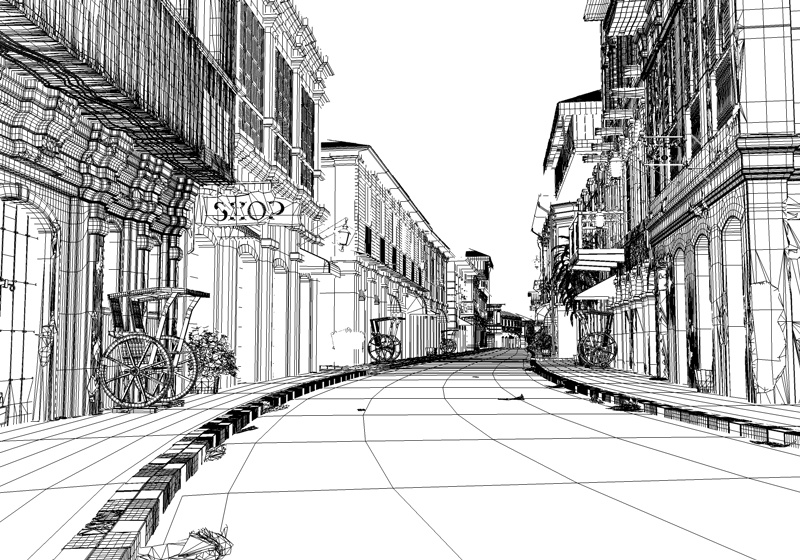

La modellazione non è mia (ho solo rivisitato alcune parti, ma per il 90% non li ho fatti io) ed è un test senza molte pretese su Vray 1.8 (per la precisione la 1.8.1.59). Sopprattutto per capire cosa è sistemato e cosa ancora no. Ogni tanto si "perde" le textures, i VrayShaders soffrono ancora di qualche difetto (gli sliders spesso e volentieri si impuntano: no crash, ma si piantano), le IES (anche se qui non ci sono) a me non funzionano, niente DR perchè sono su pc singolo, tempi più veloci, materiali nativi di Cinema letti alla grande, presets della GI decisamente interessanti e, vista la lunga lista a disposizione, ridotti i tempi di settaggio (tra tutti quelli proposti di sicuro quello che fà al caso lo si trova sicuramente).
Insomma a piccoli passi stà maturando, anche se non siamo ancora al 100%.
Nella scena del veliero mi sono divertito un pò con i MultiShaders (limitatamente ad alcune parti, altrimenti avrei finito tra 2 anni :) :) ). Leggera post produzione con Photoshop (ma niente di chè).

io sono fermo alla vecchia versione di vray...e aspetto. ad ogni modo, di queste due scene, l'illuminazione era già esistente o l'hai fatta tu? il primo i materiali sembrano interessanti, la seconda invece, oltre alla luce che è piuttosto piatta, i materili sono da rifare, in primis tutto quello in primo piano. so che non era questo il tuo scopo, ma credo che per fare un test, servano luci e materili perfetti, se non risulta un pò difficile la comparazione...
No, ho utilizzato un preset fornito con la 1.8 (lo stesso per ambedue) della ChaosGroup
La vedo differente anch'io tra il monitor della workstation (calibrato) e questo (il muletto con cui mi collego alla Rete). Con questo si vede più "slavato", se è questo che intendi.
Non era questo lo scopo del test (come fare i materiali con Vray): se lo scopo è provare le funzioni, le novità, i nuovi parametri i materiali possono essere quel che sono poichè diventano ininfluenti (avrei anche potuto non applicarli). Ho preso un pò la mano con il MultiShader, ho capito come funziona e poi alcuni materiali sono nativi di Cinema e li ho lasciati lì così senza sistemarli............ :) :)
