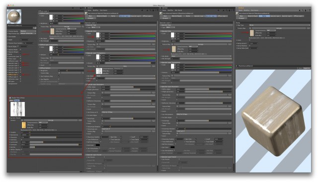

Post by nexzac »
ciao, se ho capito bene dovrebbe bastarti giocare con la stessa texture del legno che hai, magari usando il filtro x desaturarla e contrastarla (senza passare da PS, altrimenti lo fai in post e importi la texture nuova) e usi un paio di specular, uno generico ed uno molto contrastato appunto per avere delle zone in cui il materiale riflette di più
ti posto uno screenshot d'esempio

grazie @nexzac per la risposta, proverò a giocare un po' con la texture come mi hai mostrato. Sicuramente se usassi VRay avrei più controllo sulla texture, vero?

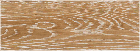

grazie anche @eros...la texture che vorrei ottenere è all'incirca questa: il "problema" è che ho delle viste nelle quali il materiale si vede in modo radente per cui è importante far rendere bene il rilievo delle fibre del legno e il loro riflesso bianco/argento.

gigisantoro wrote:grazie @nexzac per la risposta, proverò a giocare un po' con la texture come mi hai mostrato. Sicuramente se usassi VRay avrei più controllo sulla texture, vero?
ah ops, scusami devo aver dato per scontato usassi vray anche se non siamo nella sezione sua...sorry, beh cmq, se lo usi nei materiali è sicuramente più avanzato di c4d (secondo me) :)

Post by eros »
avendo la texture di partenza (la diffuse) non è difficile poi ricavare un canale della riflessione adeguato e un bump, il problema è sempre reperire un po' di tavole...
