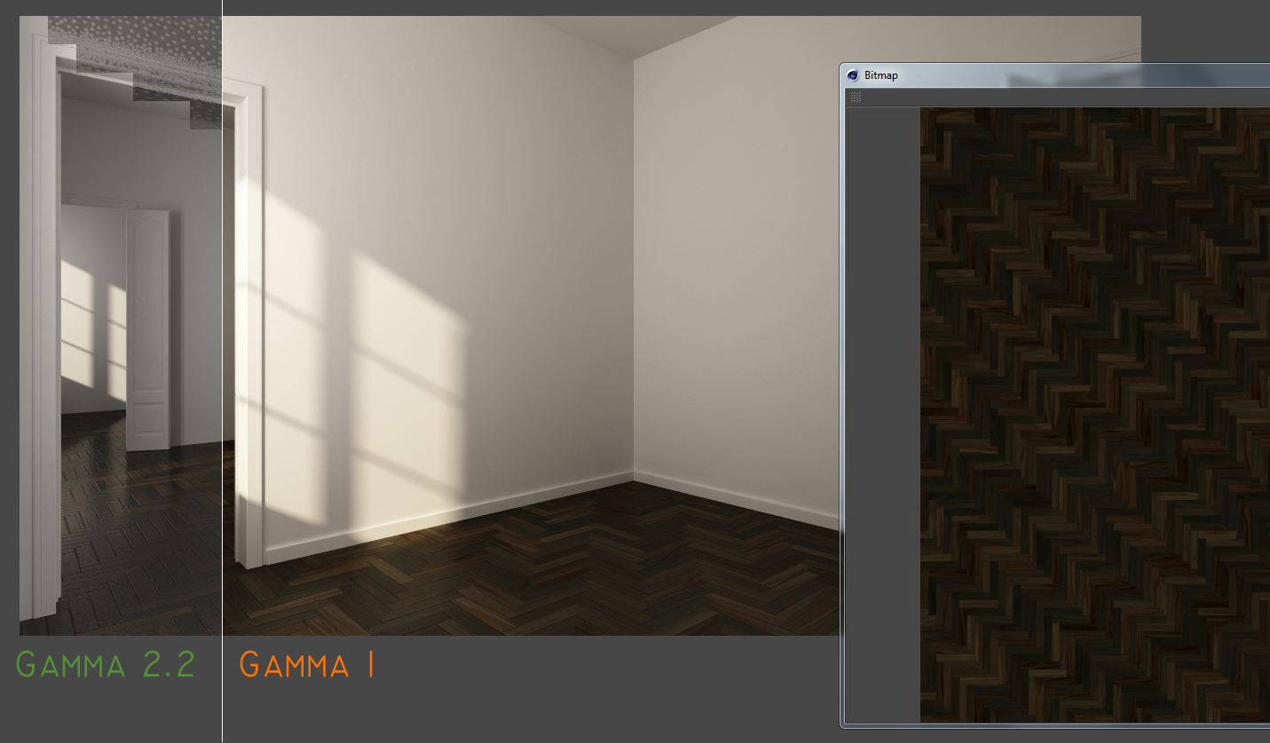

Ho anch'io lo stesso problema di Marcok, ovvero imposto il tab color mapping con gamma 2.2 e non capisco perchè nel render finale i colori risultano slavati.
Ho letto tutta la discussione e anche altre presenti nel forum e non ho avuto risposte a riguardo, qua si parla di texture ma non credo sia questo il problema perchè anche materiali con colore in diff vengono sbiaditi.
Ho agito cosi:
-impostato il salvataggio in tiff a 32bit
-nel dubbio ho tolto il LWF di cinema
-color mapping con subpixel mapping on, clamp output off, adaption only off, LWF on
Posto 2 immagini per mostrare le differenze, ovviamente prima di impostare gamma a 2.2 ho reimpostato camera e luci per adattarle alla nuova gamma.
Certamente non è ben illuminata ancora quella con gamma 2.2 ma anche migliorando l'illuminazione i colori risultano slavati ugualmente.

In sostanza il problema potrebbe essere che senza accorgermi applico il gamma 2.2 per 2 o più volte
Non capisco dove però, prendendo d'esempio la combinazione 3, la più corretta a mio parere, e adattandola a cinema imposto gamma in color mapping a 2.2 ma non ho trovato come e se si può togliere la gamma in output e sRGB button non c'è.
Clamp output off sarà corretto? adaption only off sarà corretto? mah

Ho capito perfettamente quello che vuoi dire, non so se la tua fosse solo un'intuizione o il tuo modo di operare, ma non credo sia la risposta corretta perchè nel render vengono slavate anche le superfici con materiali senza tex in diffusione, per esempio l'armadio blu...
Ad ogni modo ho trovato un articolo sul forum ufficiale di vray che spiegava come come impostare correttamente il lwf su cinema r13, quindi è un problema che scompare nelle versioni successive di cinema.
Una settimana dopo sono passato alla release r15 e non ho più riscotrato il problema.
