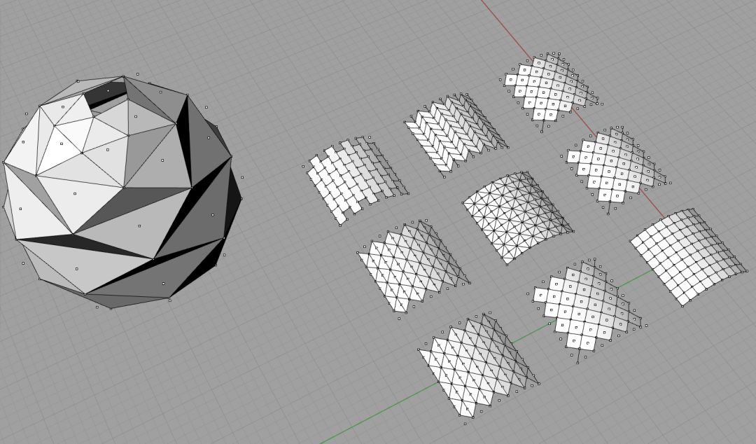

credo sia proprio impossibile avere certe funzionalitá dentro C4D perché non ha funzioni NURBS avanzate come rhino. Per cominciare sarebbe comodo avere strumenti per retopologizzare la mesh secondo diversi algoritmi.
Ad esempio, il problema dei pannelli é quello di tirare fuori da una mesh disordinata e non omogenea una maglia regolare, ad esempio hai una forma organica costituita da una mesh triangolare e devi ricavarne una mesh quadrandolare continua senza interruzione, immagina un salame infilato dentro una rete elastica, la maglia resta sempre quadrata ma, a seconda della curvatura, puó variare la densitá in un dato punto oppure, viceversa, le maglie hanno sempre la stessa densitá nonostante la curvatura.
Quest´immagine credo sia esplicativa:

Ti ho seguito fino a un certo punto.....mi fai vedere come diventerebbe quella palla irregolare se ci passasse sopra rhino con uno dei pattern che hai messo di lato

cappellaiomatto wrote:Ti ho seguito fino a un certo punto.....mi fai vedere come diventerebbe quella palla irregolare se ci passasse sopra rhino con uno dei pattern che hai messo di lato
nonj lo so, forse come l´immagine che sta sulla pagina linkata dei paneling tools? la linko un´anltra volta forse non l´hai vista: http://wiki.mcneel.com/de/labs/panelingtools
oppure qualcosa come il retopology dei graphite tools di max: link1
qui ci sono dei video che spiegano abbondantemente i principi della tassellazione, pannellizzazione, retopology, etc., sempre max: link2

OK ora mi è chiaro......mi documento un po e vediamo che cosa esce fuori....molto belli i link specialmente il secondo....peccato che non sviluppano così anche su cinema ....tutte le volte che vedo certi tool mi sento male a pensare a cosa abbiamo o meglio non abbiamo noi qui pfiu
