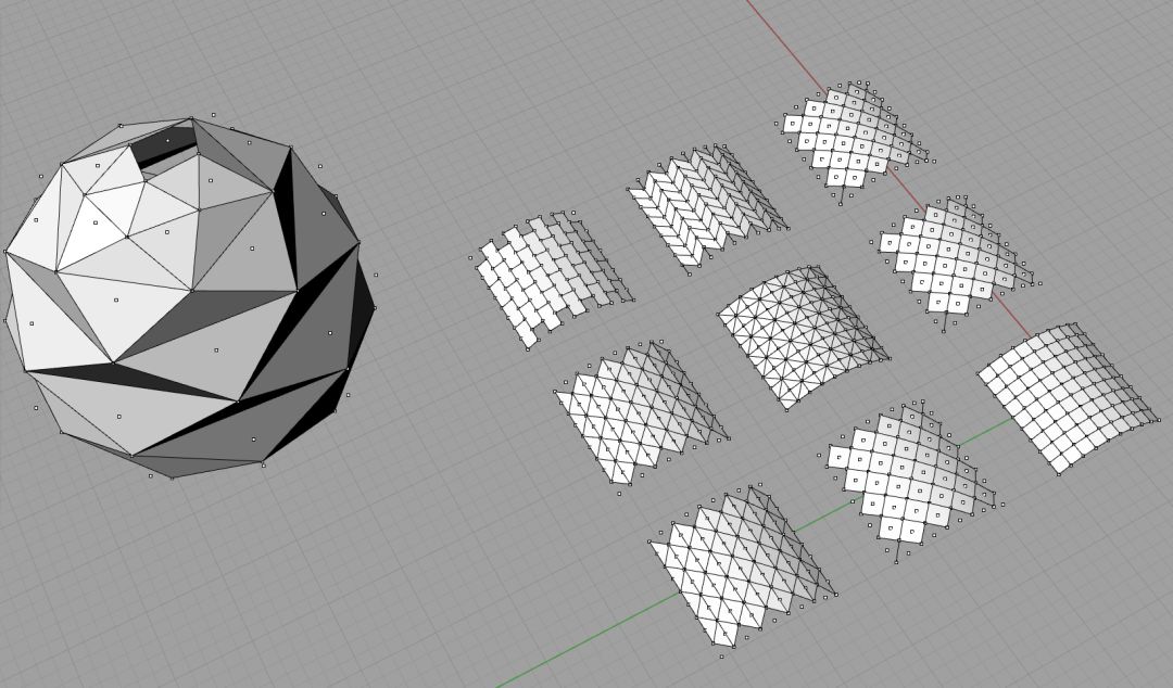

Ad esempio, il problema dei pannelli é quello di tirare fuori da una mesh disordinata e non omogenea una maglia regolare, ad esempio hai una forma organica costituita da una mesh triangolare e devi ricavarne una mesh quadrandolare continua senza interruzione, immagina un salame infilato dentro una rete elastica, la maglia resta sempre quadrata ma, a seconda della curvatura, puó variare la densitá in un dato punto oppure, viceversa, le maglie hanno sempre la stessa densitá nonostante la curvatura.
Quest´immagine credo sia esplicativa:

nonj lo so, forse come l´immagine che sta sulla pagina linkata dei paneling tools? la linko un´anltra volta forse non l´hai vista: http://wiki.mcneel.com/de/labs/panelingtoolscappellaiomatto wrote:Ti ho seguito fino a un certo punto.....mi fai vedere come diventerebbe quella palla irregolare se ci passasse sopra rhino con uno dei pattern che hai messo di lato
