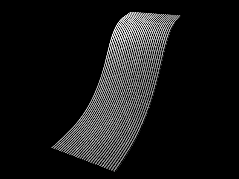

dipende dal livello di dettaglio (cioé quanto vicino verrá inquadrata), dall´illuminazione e dall´effetto luminoso desiderato (molti esempi sono retroilluminati) e in un certo modo dalle pieghe o dalla forma che la tenda deve assumere, per cui si puó dire che la puoi fare con hair, con una superficie poligonale + texture con canale alpha, con Mograph. Posta qualche shot del modello e delle inquadrature.

Intanto ho fatto una prova con texture con canale alpha ti allego file C4D e immagine; quella che vedi è una prova su una striscia di tessuto larga 20 cm!
Tripolina.rar
