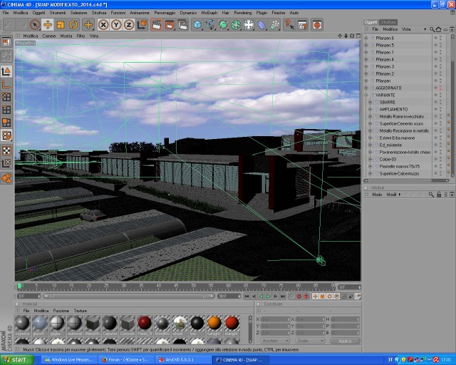

1) come posso schiarire la finestra di visualizzazione nella vista prospettica?

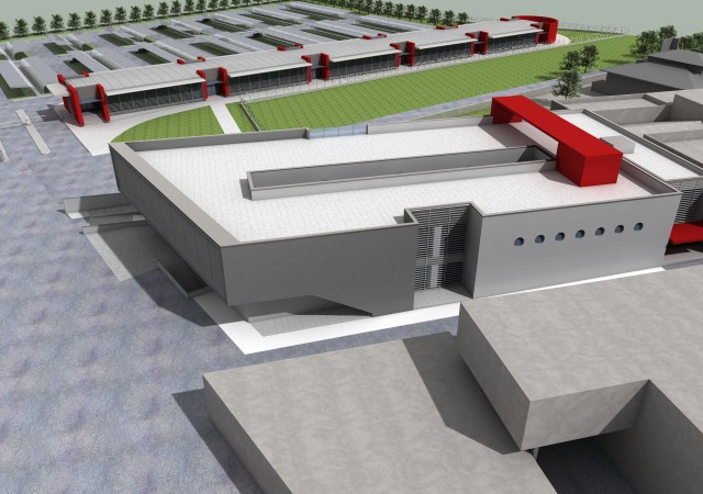

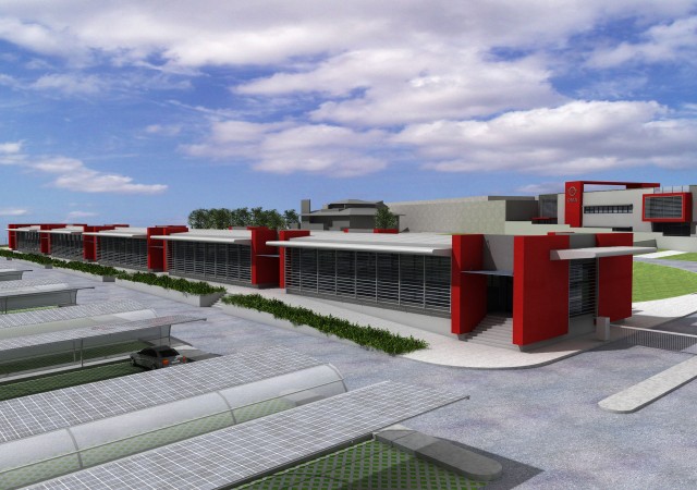

2) come faccio ad eliminra la ripetizione della texture del prato? Qualcuno ha un rimedio pratico e veloce?
Allego anche gli esempi!

Ciao Gaemedor
Per il punto 2) credo di poterti aiutare al volo.
Vai nel pannello TAG del materiale e togli la spunta da "Ripeti". Chiaramente la texture dovrà avere una risoluzione ottimale per stendersi sull'intera superficie da coprire senza perdita di qualità.

Gaemedor wrote:..1) come posso schiarire la finestra di visualizzazione nella vista prospettica?..
ciao! Prova a spegnere tutte le luci, ma solo in visualizzazione. Così lavori bene in editor ma quando lanci i rendering di prova non devi stare a riaccenderle una per una!!
Puoi anche modificare l'angolazione della luce di default ( a me è nel menù di vista, in "mostra") se clicchi sulla pallina e trascini puoi angolare la luce dove ti è più comodo! :?:
Gaemedor wrote:..2) come faccio ad eliminra la ripetizione della texture del prato? ..
..eh..usando texture adatte alla scala o, meglio, usare materiali procedurali (es. disturbi). Essendo generate matematicamente non hanno problemi di ripetizione!

Più che togliere il ripeti, con il rischio di avere solo un tassello di erba, devi trovare una texture che abbia una perfetta ripetibilità. Grande e che si vada a cucire bene con l'altra.
Per la cosa dei view port cosa intendi per schiarire? Vorresti eliminare l'anteprima della luce? Hai provato a mettere il quickshading nel menù nostra dell'editore?

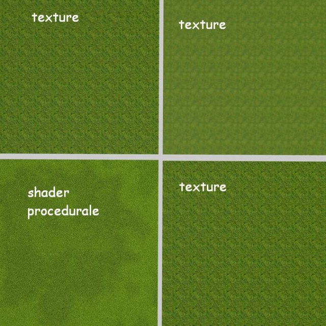

.. usare materiali procedurali (es. disturbi). Essendo generate matematicamente non hanno problemi di ripetizione!
scusate, solo per completezza allego un confronto tra 3 texture di prato ed un prato fatto (un po' veloce) con degli shader procedurali. I quadrati sono di 4000 unità per lato. Si possono simulare anche le discontinuità, sfumature di colore.. senza il fastidioso tiling. :)
