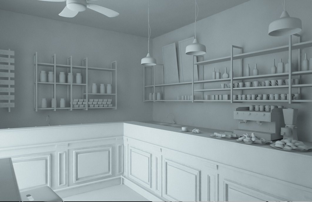

attivate,allego anche la posizione della luce infinita ed un'anteprima dove ho spento la luce area 2(finestra) e luce area 3(disimpegno),lasciando cosi' solamente il physicalsky+luce area 1 (porta) ed i faretti IES

-ora,provando invece a impostare Sky model su "CIE Overcast sky" ottengo l'immagine che ti allego...decisamente meglio e..si' ora la predominante azzura si vede e -forse pare solo a me- la scena è piu' pulita.

nella prova che sto facendo ora la luce area è bianca,per smorzare un po' l'azzurrino (RGB 204/229/255),ho visto pero' che basta impostare l'area come "portal light" ed anch'essa prende il colore azzurro cielo,potrebbe quindi essere un'opzione "veloce" da tenere in considerazione.
ti confermo che si',strano a dirsi ma il cielo sereno mi bruciava completamente l'immagine.... ti posto una comparazione tra le due viste CIE clear sky/CIE overcast sky.
Ho notato comunque che l'enorme differenza viene poi smorzata quasi del tutto quando accendo anche solo la luce area 1.
sulla scorta dei suggerimenti sin qui ottenuti ho provato a lanciare un rendering,l'illuminazione è la medesima che vedete nell'ultima immagine senza texture con l'aggiunta di luci IES nelle sospensioni e l'accensione del sole nel physical sky,inoltre ho aumentato la luminosità dell'unica luce area rimasta,la n°1 (porta).
ho cambiato anche la posizione della physical camera per avere una vista piu' accattivante.
