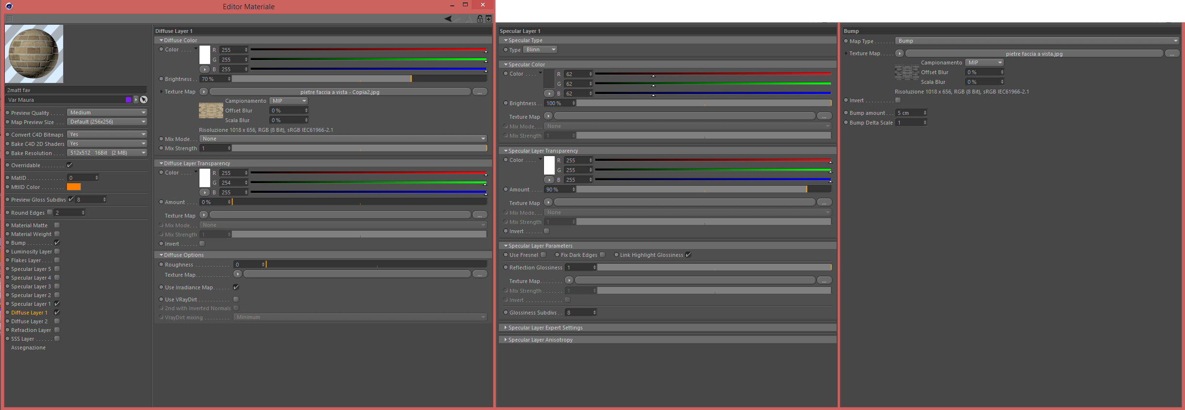

ecco lo screen del materiale "pietre faccia a vista", andateci piano con gli insultiMathew wrote:Riesci a fare qualche screen del setup dei materiali? in particolare i mattoni e l'intonaco, secondo me c'è qualcosa di sbagliato nello specular mmmm

Io sono dell'idea che nonostante la scena e la vista della casa sia migliorata non mi piacciono i materiali. Anche se hai messo il bump e altro purtroppo la vedo sempre un po' piatta. È solo un problema di materiali per come la vedo io..
Ah per i mattoni io toglierei lo Specular.. Bump o displacement vanno bene ma trovo inutile la riflessione su dei mattoni per esterni.

fatto, ecco la differenza (prima e dopo, con le modifiche che mi hai detto di fare):Mathew wrote:Allllora prova a mettere nello specular qualcosa tipo questo che ti allego, come texture metti la texture dei mattoni che hai nel diffuse e usa un filtro per togliere saturazione e contrastarla un po' magari schiarendola un minimo

ora la luce è OK, stiamo affrontando il discorso dei materiali
