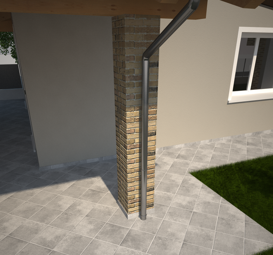

ciciolo wrote:Se prendi foto di grondaie, vedi che in genere non sono mai intere ma vengono unite ogni 2/3 metri a seconda del tipo. Ed i corrispondenza trovi la sovrapposizione, giunto, ecc...ci metti nulla, basta che prendi il tubo e ogni 2 mt fai uno stacco di 3cm e lo estrudi leggermente...vedi come sembrerà diversa...provato tuilgen? Ci metti 4 secondi su un tetto del genere
ciciolo che dici del dettaglio che mi hai fatto aggiungere alla grondaia? efficace :P ho usato lo stesso materiale un pò più scuro perchè non si notavano proprio..

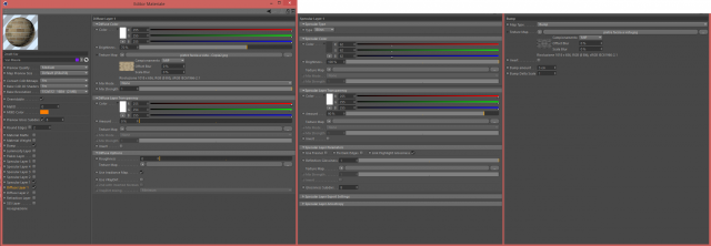

Mathew wrote:Riesci a fare qualche screen del setup dei materiali? in particolare i mattoni e l'intonaco, secondo me c'è qualcosa di sbagliato nello specular mmmm
ecco lo screen del materiale "pietre faccia a vista", andateci piano con gli insulti :lol: 8-)

Mathew
Posts: 95
Joined: Wed Jun 04, 2008 5:55 pm
Re: Render esterno poco realistico
Post by Mathew »

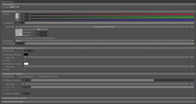

Allllora prova a mettere nello specular qualcosa tipo questo che ti allego, come texture metti la texture dei mattoni che hai nel diffuse e usa un filtro per togliere saturazione e contrastarla un po' magari schiarendola un minimo

Mathew wrote:Allllora prova a mettere nello specular qualcosa tipo questo che ti allego, come texture metti la texture dei mattoni che hai nel diffuse e usa un filtro per togliere saturazione e contrastarla un po' magari schiarendola un minimo
fatto, ecco la differenza (prima e dopo, con le modifiche che mi hai detto di fare):

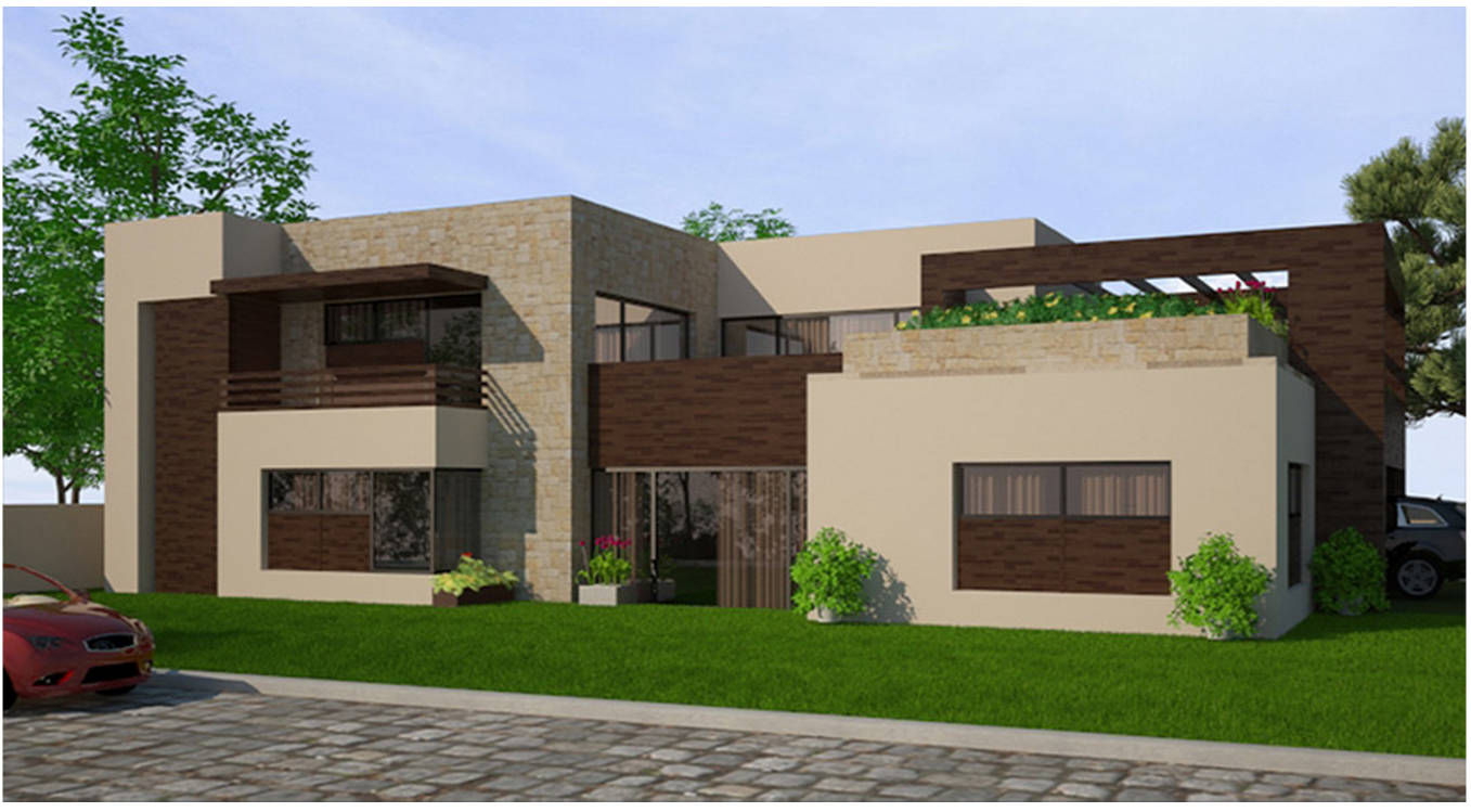

Avevo letto tempo fa un post che parlava di vray e quanto sono importanti i materiali in un rendering.
Infatti voglio allegare un paio di immagini, ma non è farina del mio sacco; è solo per far vedere la differenza migliorando i materiali e cambiando l'inquadratura usandone una più ampia. Infine un pò di post produzione in photoshop e il miglioramento è evidente.
