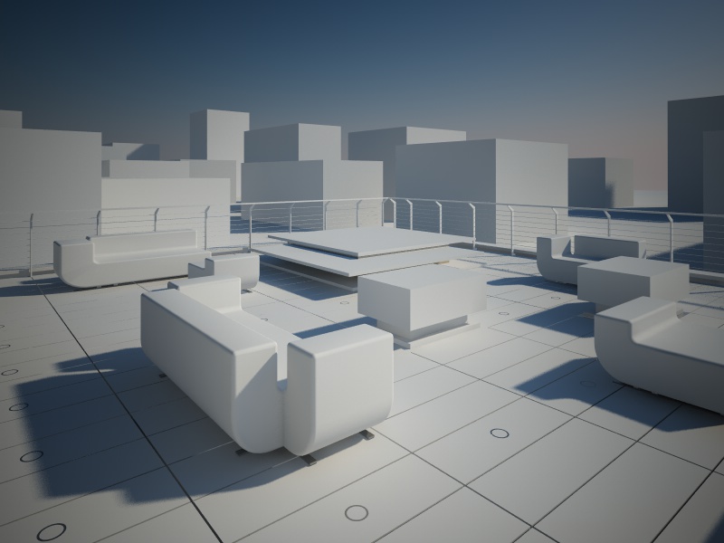

ho tolto i materiali e modificato le impostazioni di illuminazione....ecco come viene...mi sembra buio adesso...

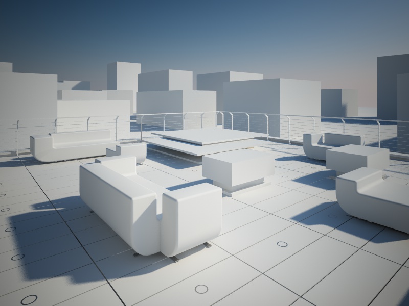

altre 2 prove, modifcando f/stop e shutter speed per aumentare la luminosità...come sto procedendo?

Spesso meno parametri tocchi e migliore è la resa. Riparti dai settaggi di default della luce e concentrati sui materiali, a partire dal pavimento che può cambiarti l'intera scena. Disattiva l' AO nei settaggi e l'effetto vignetta nella camera.
Preset 03 IR-LC fast
Exponential 1-1-2.2
Camera 100-6-200
Balance daylight
Smussa un po gli angoli vivi se fai viste da vicino.
