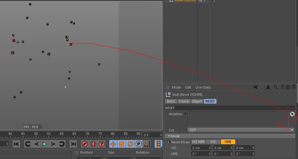

...Sempre a titolo didattico, ho provato a fare un "resettatore di coordinate" in python e con mesta meraviglia, mi sono perso alla prima curva, sto tropp'àrreto...
Al che mi sono rivolto a Xpresso e a qualche nodo incrociato per ottenere questo coso che apparentemente funziona... ma...
Reset XYZHPB_0004.rar
(51.05 KiB) Downloaded 88 times
Aggiornato ( ho aggiunto l'esclusione delle coordinate)
Basta aggiungere il file al proprio progetto per avere a disposizione uno strumento che permette di impostare le coordinate XYZ & HPB anche separatamente su un dato parametro, con diverse modalità di intervento ( cioè si possono selezionare un certo numero di oggetti sia trascinandoli che con il pick e ruotarli e spostarli ) .
Tutto bello, se non fosse che il "meccanismo" inibisce L'UNDO senza possibilità di intervento ( non l'ho mica capito dov'è il problema, penso che l'oggetto vada in loop (!) ritrovandosi selezionato e ripetendo l'operazione..magari qualcuno ci da uno sguardo...) :?
