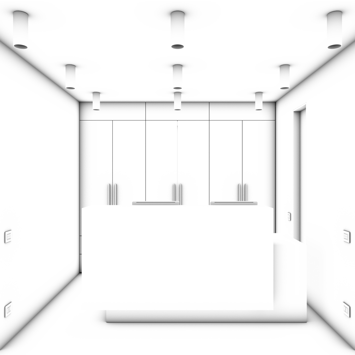

non ho capito bene dove trovi quei comandi che mostri nell'immagine...
problema occlusione ambientale

Ho provato anche a seguire questo tuo consiglio. Funziona, solo che mi son trovato davanti dei parametri a parer mio completamente diversi rispetto quelli a cui ero abituato. Il risultato ovviamente di conseguenza non è stato quello desiderato.visualtricks wrote:Tieni presente anche che nella nuova versione di Vray puoi ottenere il pass dell'ambient occlusion (separato, non applicato all'immagine finale) direttamente insieme al render, aggiungendo dal VrayMultipass Manager il passo Extra Tex e caricando al suo interno uno shader VrayDirt.
Se non chiedo troppo è possibile avere per piacere un'infarinatura di base o un qualche consiglio per avere un riferimento da cui iniziare? Non ho alcuna esperienza con i vari shader. Grazie mille.

Tieni presente quando aggiungi il pass ExtraTex che dovrai abilitare la voce Consider for antialiasing (il pass verrà calcolato con l'AA impostato nel bridge), oppure aumentare molto le suddivisioni nell'AO (>128)
