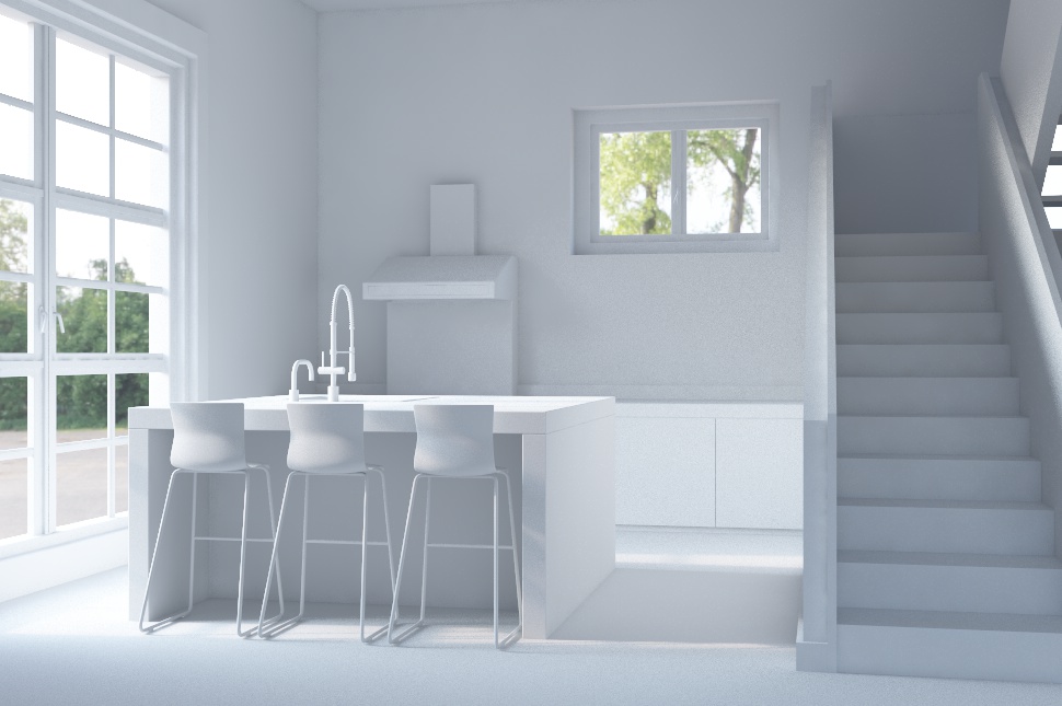

L’illuminazione sicuramente è un argomento complesso. Mettere le giuste luci dipende tanto da tipo di locale e dalla grandezza delle finestre. Perciò quando ho finito questa prova con i materiali e con il rendering definitivo (per capire il multipass), vorrei fare una prova di un locale con poche/piccole finestre.
Ho fatto ancora altre prove d’illuminazione,
Prima Immagine
Illuminazione: Physical Sun + Physical Sky
Physical Camera ISO-150, F-Stop – 4, SS – 190
CM – Exponential 1, 1, 2.2
GI – IR-LC medium
Seconda Immagine – come la prima + Portal Light . Certo si aumenta parecchio il tempo di render ( doppio), ma si vedono meno le macchie
Terza immagine
Illuminazione: Physical Sun + Physical Sky attivando Sky Only
Physical Camera ISO-150, F-Stop – 4, SS – 160
GI – IR-LC medium
Quarta immagine – come la terza +Portal Light
Come vi sembrano?
Ti manca quella con l'HDRI.....
facci una prova.

Ecco la prova
Ho inserito HDRI in Dome come vray shader
Intensità: 130 ( Default (Image))
Camera: 160, 4, 160
Due domande:
Riesco a girare HDRI solo in orizzontale?
Perché il lato destra del tavolo sembra illuminato?

Krisztina wrote:Riesco a girare HDRI solo in orizzontale?
Si che puoi... usando lo strumento ruota. Per capire come hai posizionato l'HDR, vai in alto su plugin-vraybride-Vraydomelighttextureview e ti si apre un piccolo pannello.
Clikki una volta sulla tua luce dome e subito dopo clikki su preview texture dal pannello che si è appena aperto.
In questo modo vedi esattamente come è posizionata la tua HDR senza andar per tentativi.
Nel caso fosse sfocata o poco luminosa, puoi agire sui parametri exposure per la luminosità e texture preview size per la definizione.
Krisztina wrote:Perché il lato destra del tavolo sembra illuminato?
Potrebbe essere la luce riflessa della parete-scale. Non usare mai bianco assoluto e stai intorno a 200-200-200 RGB o anche qualcosa meno.
