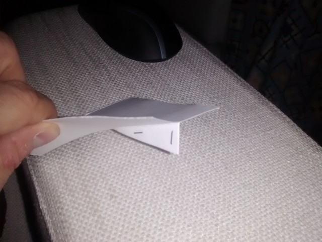

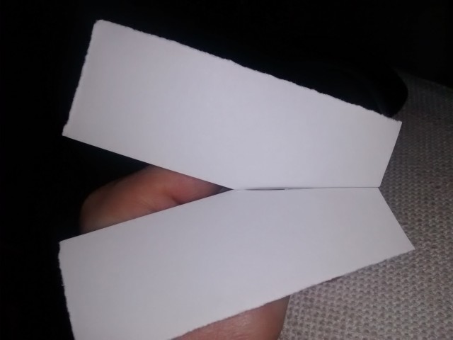

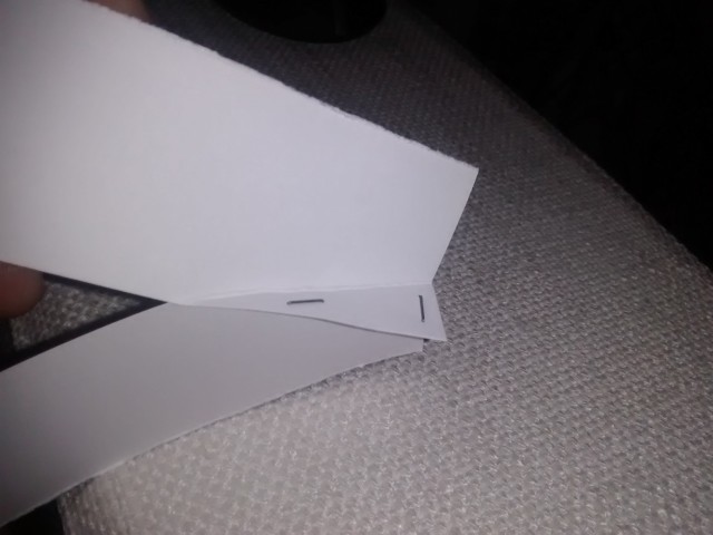

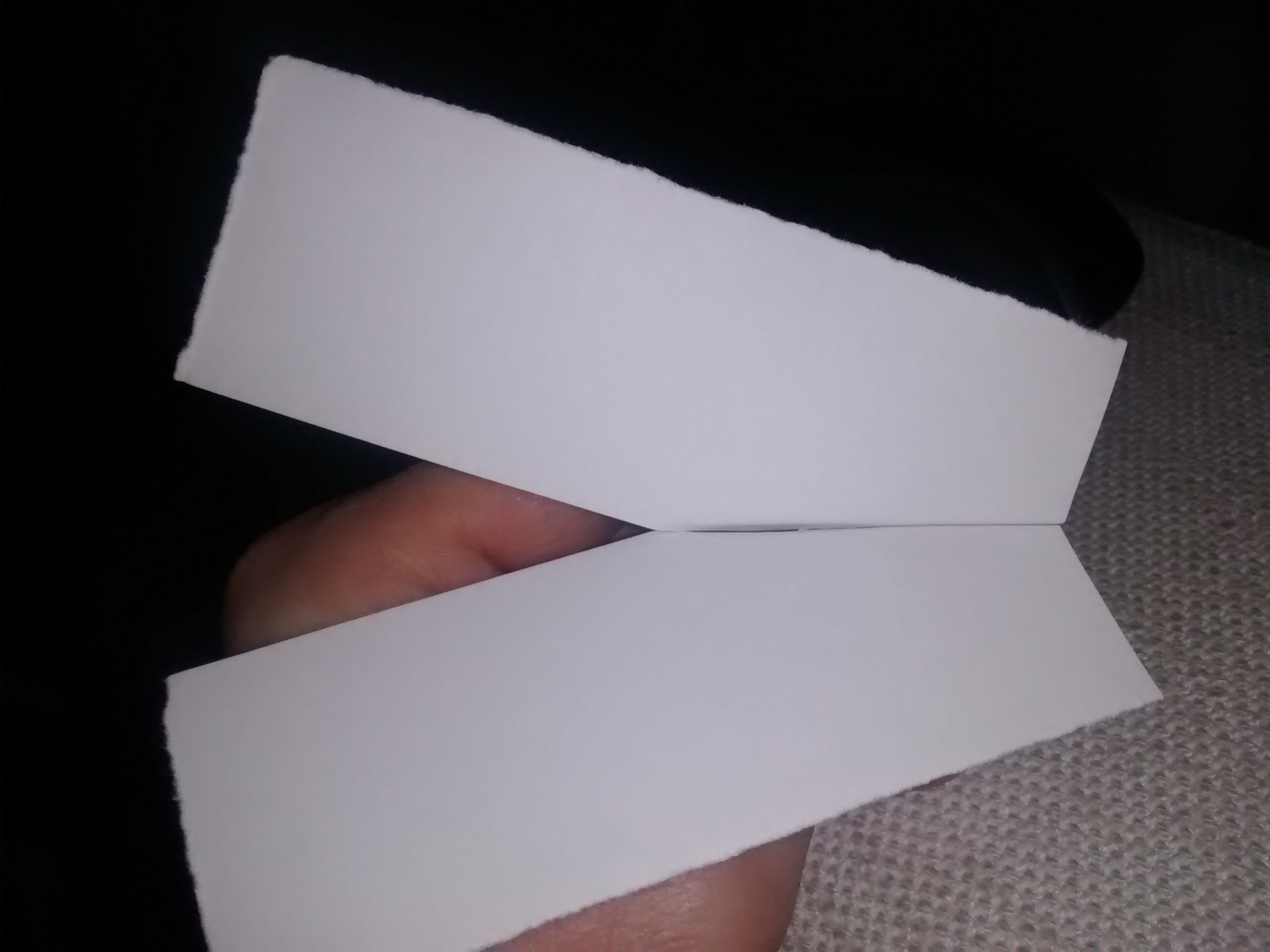

devo piegare lungo una retta due rettangoli, di solito modello tutto in allplan ma per questa modellazione penso sia possibile solamente in cinema.
Vi allego delle foto di un piccolo modellino fatto con la carta, in realtà dovrei piegare nello stesso modo due rettangoli con spessore di 6 mm
Mi date qualche dritta??
Oscar
vista frontale/laterale
vista da sotto
vista da sotto
vista da sopra
vista da sopra

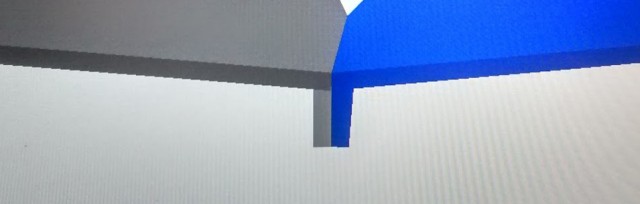

Grazie, ma la soluzione che mi hai consigliato l'ho già eseguita, ma non va bene,
I due rettangoli si incontrano non ad angolo retto, ma saranno curvati lungo la loro unione.
i due rettangoli, oltre ad essere inclinati verso di loro di 7°, saranno anche inclinati indietro di 5°
non so se sono riuscito a spiegarmi bene
in allplan mi viene come da foto, ma devo smussare lungo la linea della loro unione

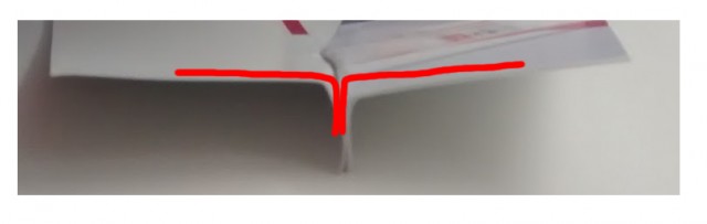

Ok, ora è più chiaro.
Ma le strade che conosco possono essere due: o usi un deformatore su un cubo (ma io ci metterei le ore a capirne la giusta taratura per piegarlo come voglio), oppure partirei modellando prima un piano che è più semplice da gestire sulle inclinazioni, e una volta trovata la piegatura giusta estruderei i poligoni dello spessore che ti serve. Poi tutto dentro una nurbs. Ma li dipende da quello che vuoi creare alla fine.
Forse esistono metodi più "corretti", non so.
Sarei curioso anche io ora.

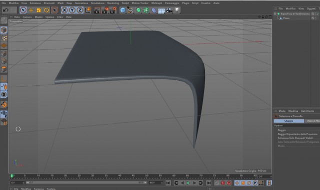

ti allego un esempio
devi usare le joint e pesare correttamente i vertici del foglio.
Ho anche realizzato un plugin che fa questo lavoro in automatico (occhio alle limitazioni sulle pieghe che non devono essere accavallate)
http://www.c4dzone.com/it/shop/plug-in- ... -0-256.htm
fogliopiegato.c4d.zip
(68.21 KiB) Downloaded 111 times

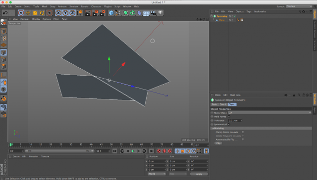

Ti allego il file di c4d e varie schermate con le operazioni passo passo, ho solo dimenticato la schermata in cui ruotavo gli assi dell'oggetto.
file foglio piegato.zip
