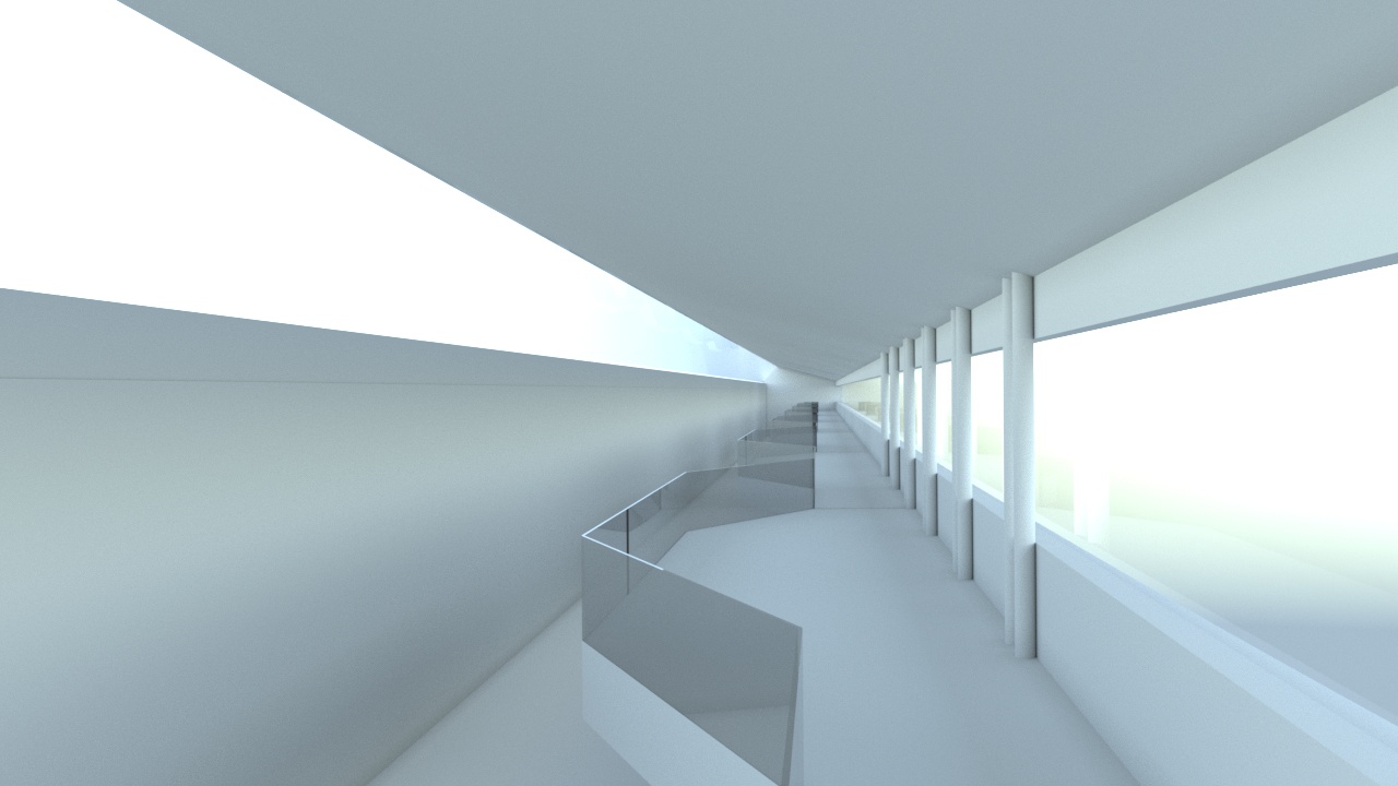

:( ho fatto un rendering in sequenza immagini in 4k
con illuminazione globale
Irradiance cache (legacy)
Light mapping +
occlusione ambientale
ma con mia sorpresa i fotogrammi non sono uguali: l'intensità dei grigi di occlusion varia da fotogramma a fotogramma
non me lo sarei mai aspettato dopo 80 ore di rendering

1° tentativo rendering:
standard + occlusion
in scena illuminazione: sole a 100 H15 ombre area , Schiera raggio 200000 cm 8 soli (lo stesso di prima) al 20% no ombre
in scena piani orizzontali schiariti da materiale con luminanza al 40%

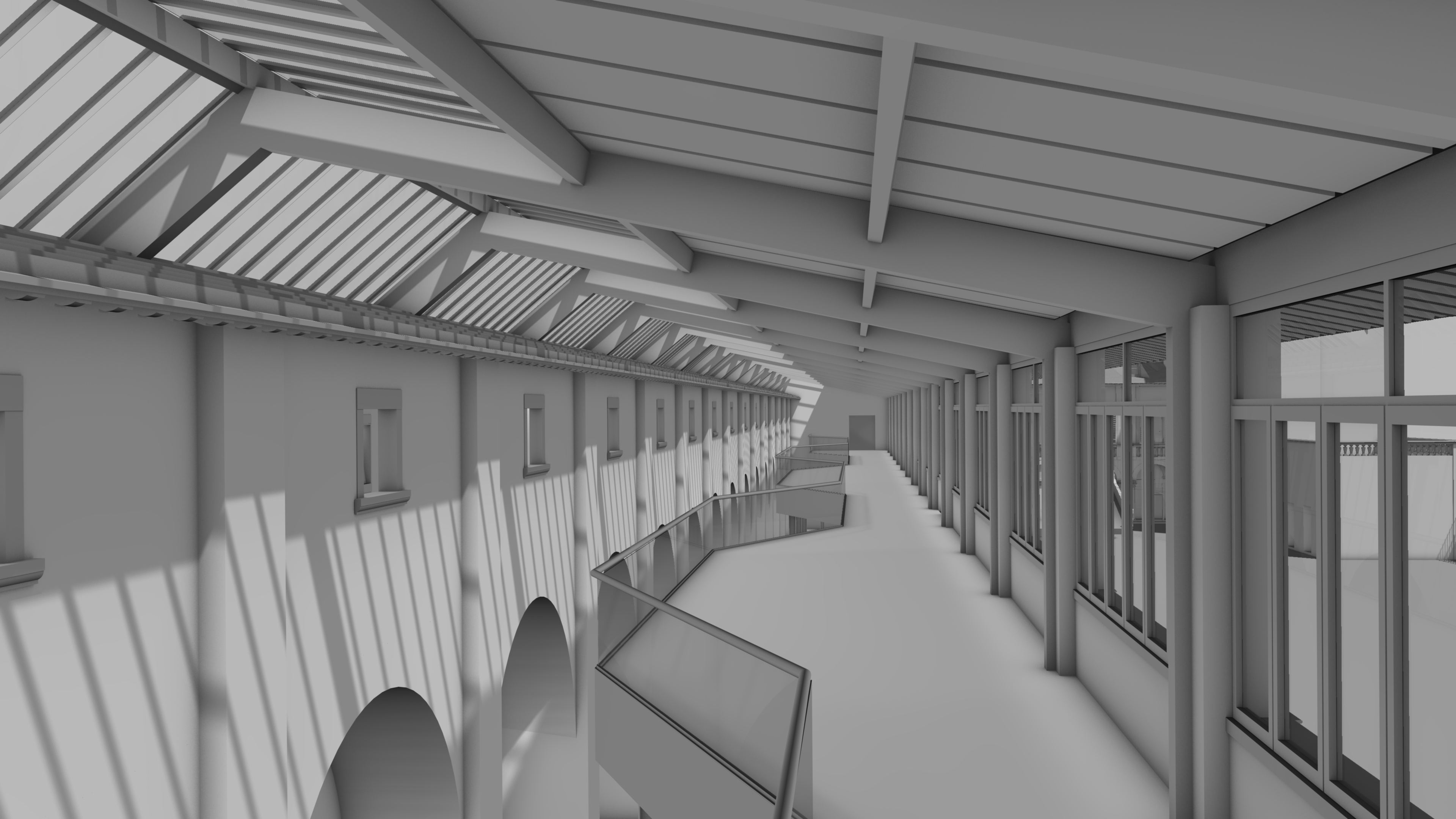

Ciao fergue scusa l'intromissione. Sono a fare dei test veloci di AO su Corona e ho usato la tua scena per provare. Che tempi di render hai? Perchè non hai inserito le ombre in scena? Per tarare l'AO?

ma veramente ci sono le ombre area sulla parete di sinistra provenienti dal tetto, i tempi sono 5 minuti
