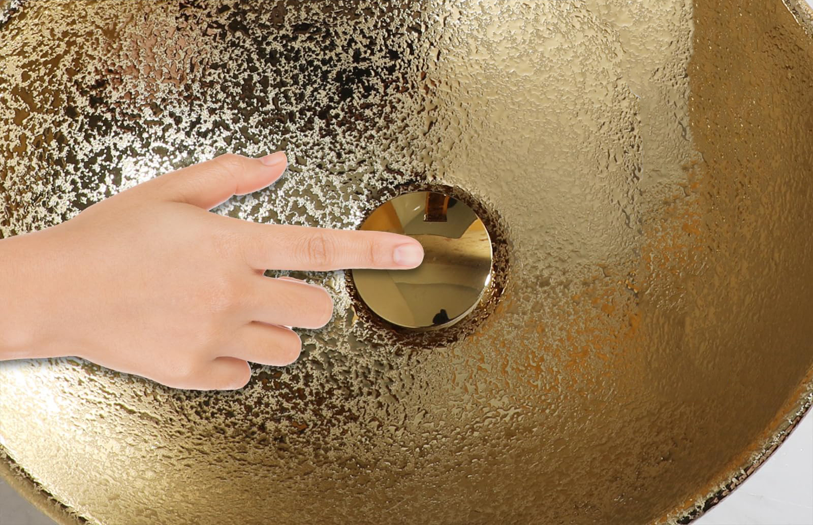

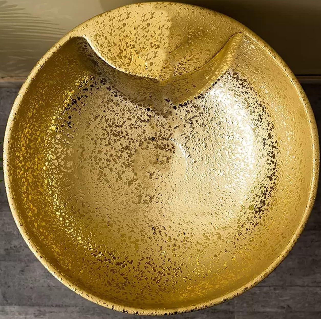

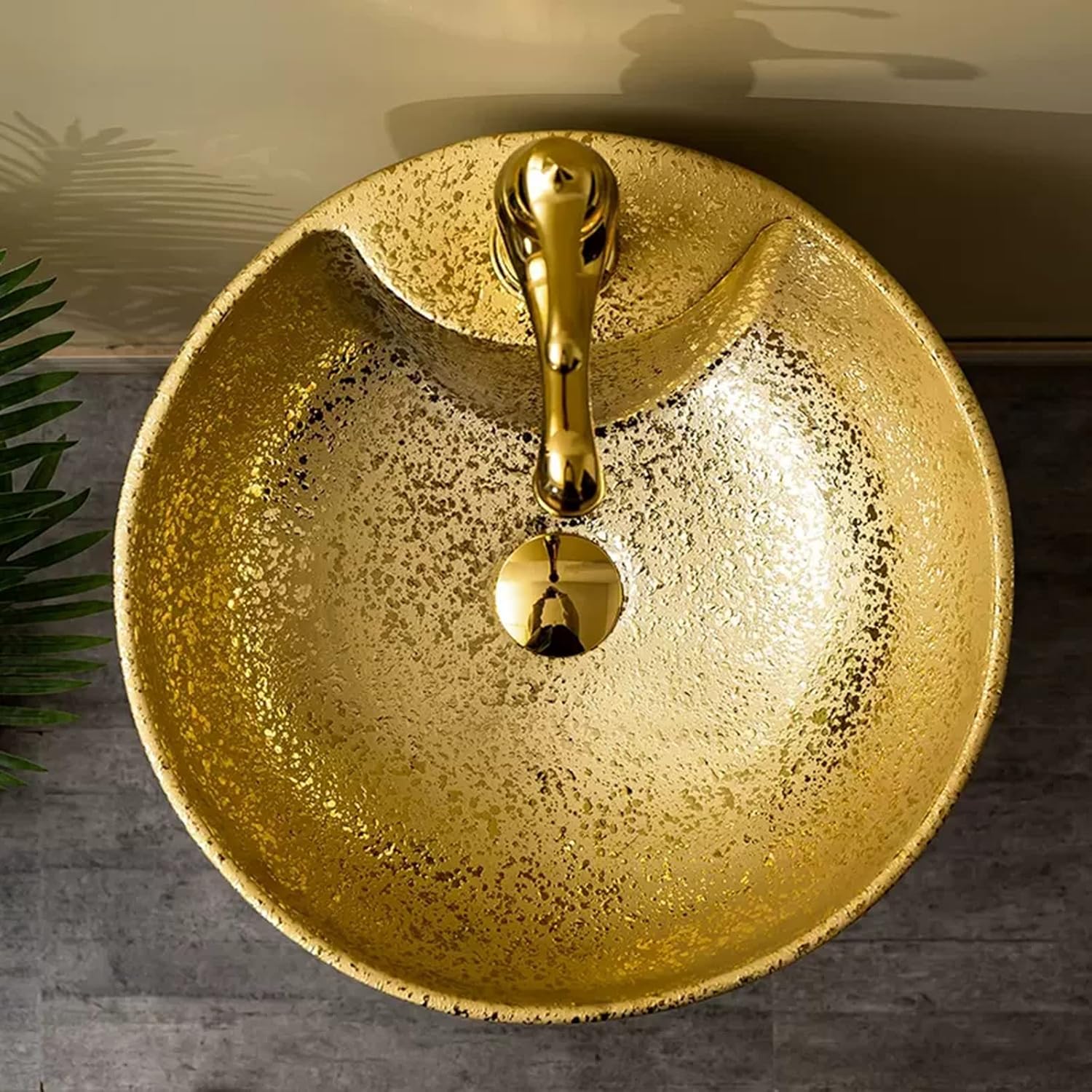

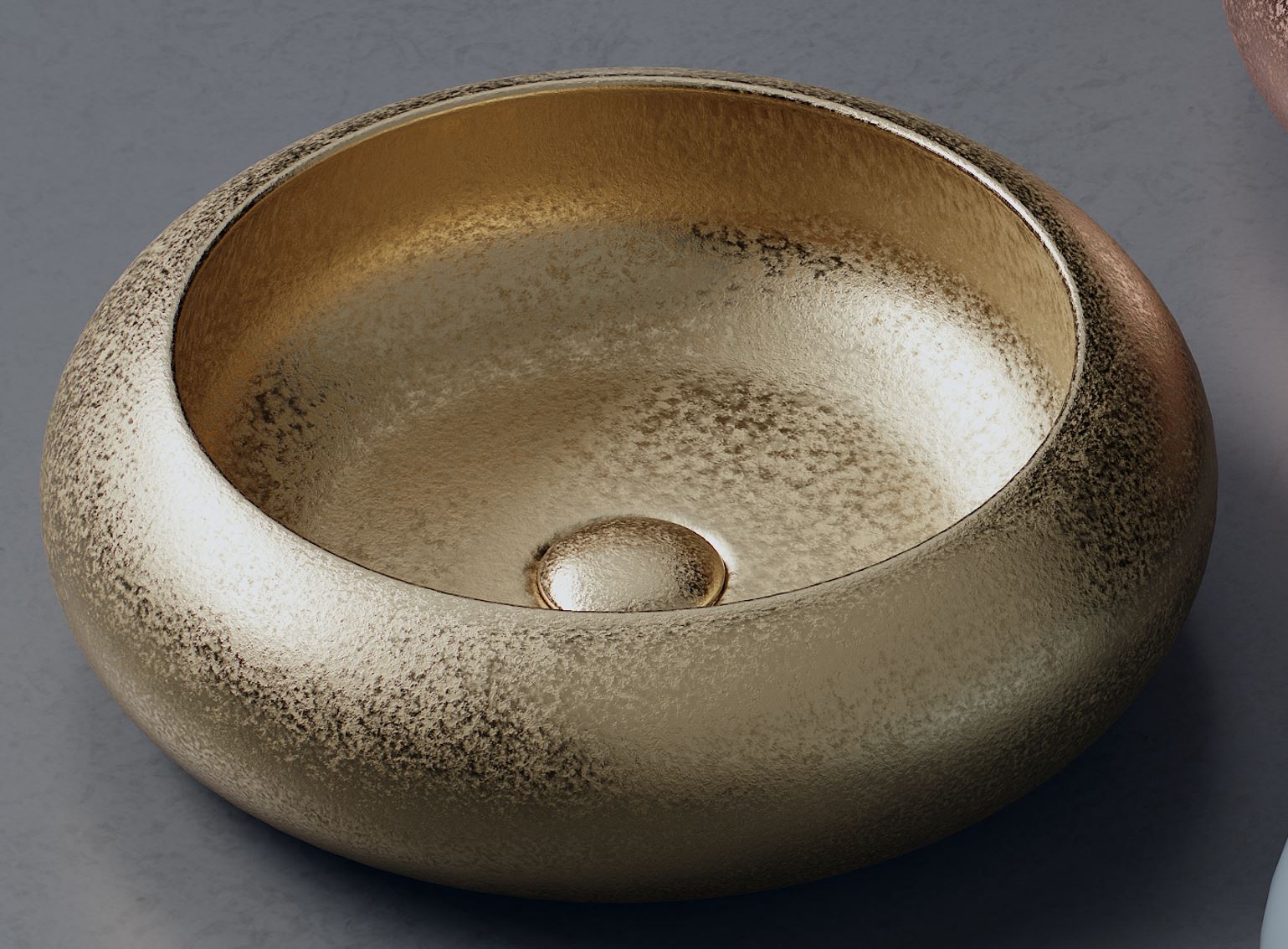

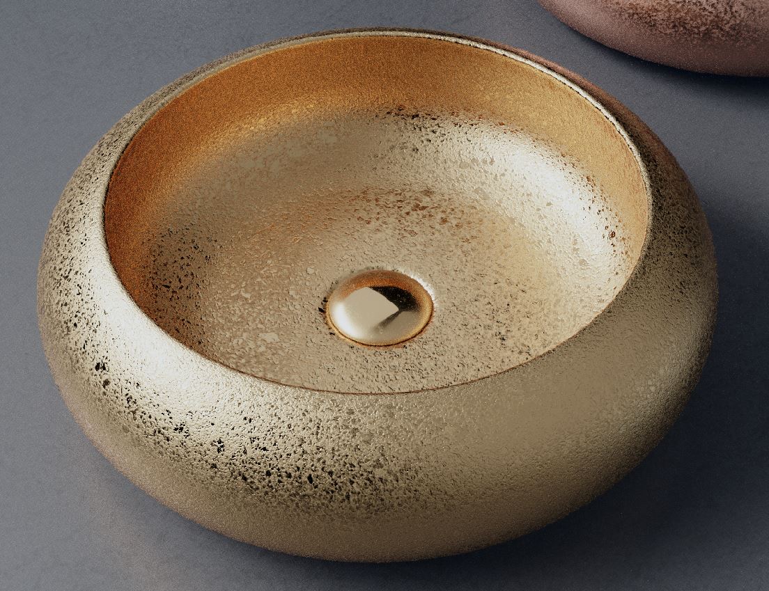

chi di voi mi aiuta nella creazione di una texture per realizzare la finitura di questo lavabo "cinese"? uso VRAY ma è relativo tanto in fine dei conti si può fare con qualsiasi motore...
però sto impazzendo ma non mi viene mai fuori un risultato degno, mi sto sicuramente perdendo eppure a occhio dire "che cavolo ci vuole"
trama texture internet 81rtJ1prmPL.jpg (1.06 MiB) Viewed 21726 times
alt 81perS1r+hL._AC_SL1500_.jpg (1.03 MiB) Viewed 21726 times
ho messo delle foto prese qua e la da internet
avevo cominciato col classico "noise" mettendolo sia in bump che in roughness a primo acchito sembrerebbe anche funzionare ma invece no.
sarebbe più opportuno probabilmente estrarre una texture e anche una normale... ma come da ste foto con sti mega riflessi?

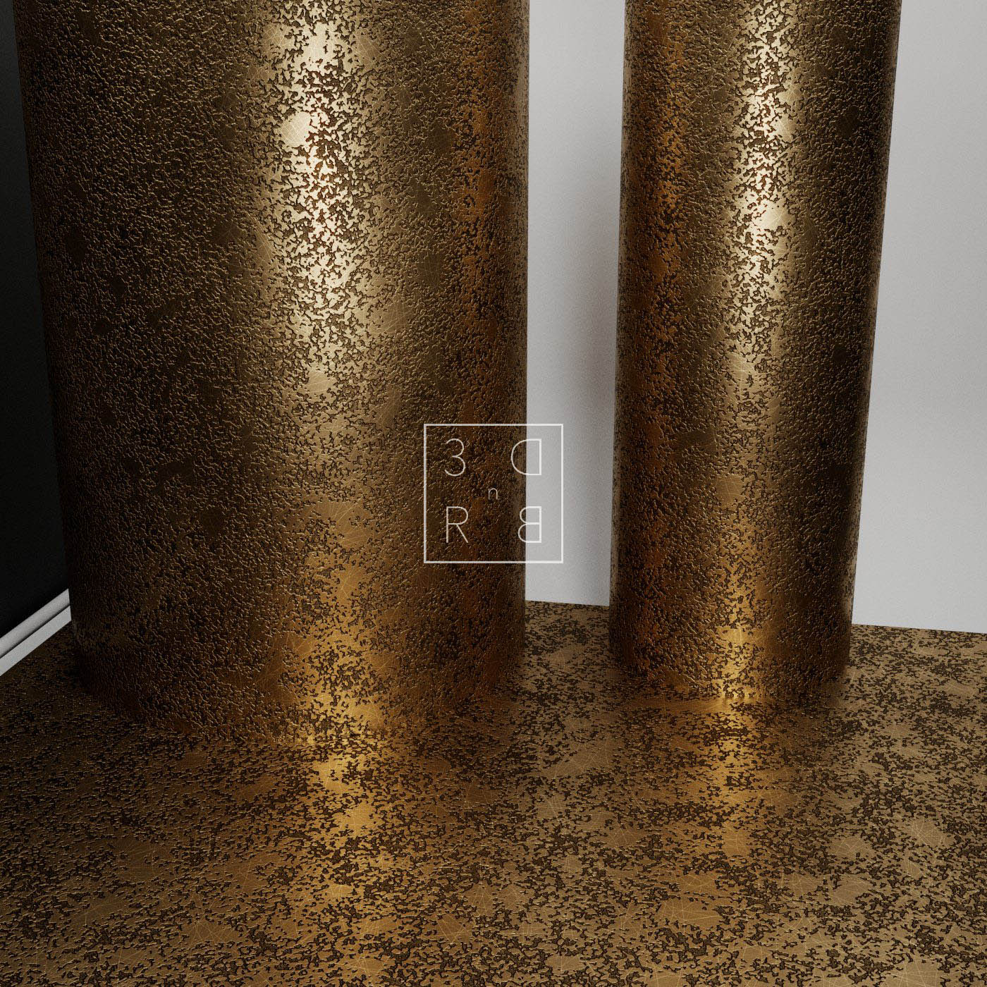

Sirio76
Posts: 2652
Re: creazione texture grunge? per lavabo aiuto...
Post by Sirio76 »
Ti basta qualche noise procedurale per differenziare le due superfici, di cui una più lucida e una satinata. A voler fare meglio puoi stratificare due noise dello stesso tipo con scala differente per avere più disomogeneità, qui un’esempio fatto anni fa:
Il resto lo fanno le riflessioni e le luci

Sirio76
Posts: 2652
Post by Sirio76 »
Ti basta lavorare sul clipping(mi pare si chiami così, non sono davanti al computer…) per dare contrasto, poi puoi estrapolare la texture e lavorarla in PS se vuoi “stondare” il bordo della mappa. Se vuoi sovrapponi altre noise, anche a mascherare con modalità levr mask
