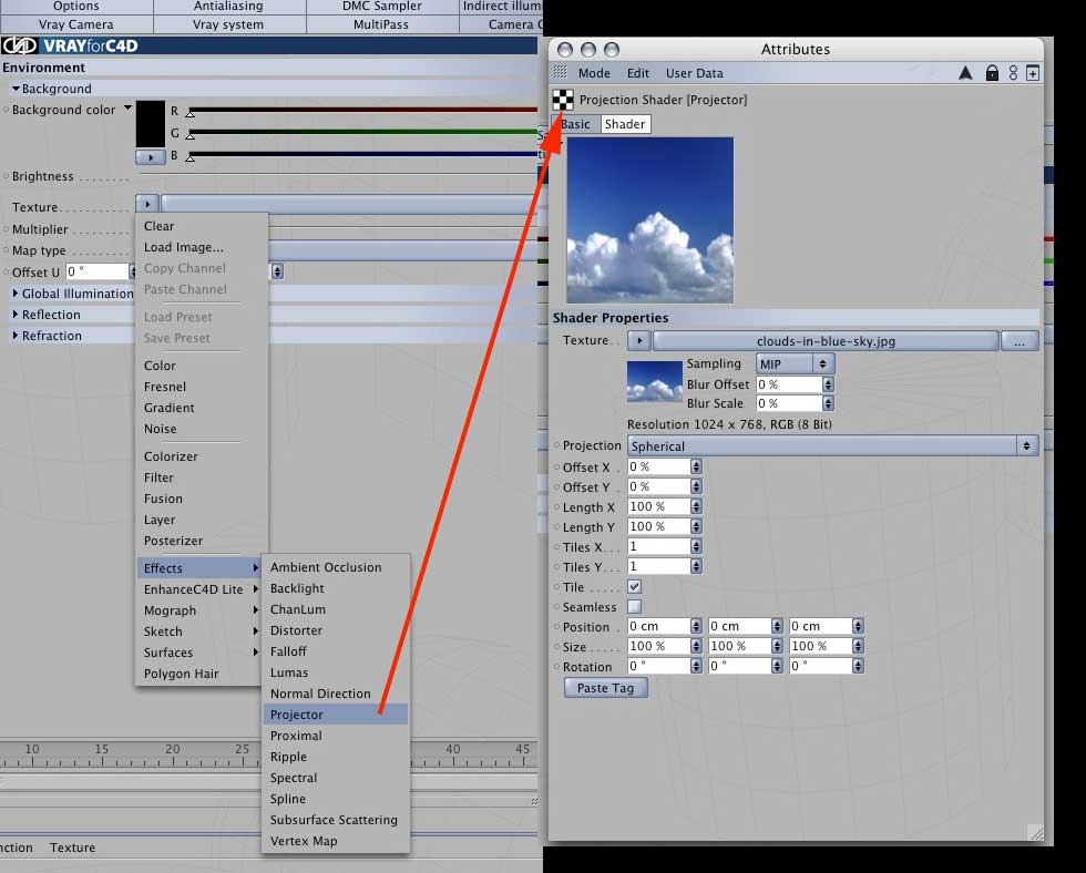

Salve a tutti, eccomi con la domandona del secolo, pronti?!?! ho inserito un'immagine di un cielo nel canale background color nell'Enviroment di Vray. Vorrei sapere come posso scalare la grandezza della tex e se c'è la possibilità di visualizzarla in editor e non solo nel momento della renderizzazione.
Grazie a tutti anticipatamente.
Posts: 3568
Location: Pistoia
Re: Cielo Vray
Post by visualtricks »
Per quanto riguarda la visualizzazione in editor purtroppo non credo sia ancora possibile 8a meno che nn sia cambiato qualcosa con gli ultimi update). Per l'altra domanda sì, è possibile scalare e usare anche tipi di proiezioni diversi da quelli messi a disposisione nell'enviroment: puoi usare lo shader Projector che permette appunto di agire sulla proiezione, scala, rotazione e ripetizione della texture. Carichi lo shader nell'enviroment e carichi l'immagine nello shader.

ciao VT, ho provato a caricare il cielo nell'enviroment....ma non mi vengono le palette per scalare e gestire l'immagine....guarda qui....come mai, dove canno?

ok grande VT, sono riuscito a scalare l'immagine......ora però lancio il render in esterna e magia.....tutto nero...come mai?????però i riflessi sui vetri li fa del mio cielo scalato....quindi che manca?
unodimelara
Posts: 160
Joined: Sat May 17, 2008 5:52 pm
Re: Cielo Vray
Post by unodimelara »
nulla....la cosa strana è che se apro un file nuovo e faccio la prova cielo....va come un siluro, ma se lo metto in una scena pronta con le luci e psi camera...renderizza tutto nero anche in esterno...mi rimetto a voi
grazie e buona notte a tutti :P
flowbox
Posts: 2545
Re: Cielo Vray
Post by flowbox »
se usi la psycam aumenta il multiplier a 15 e poi lo aumenti o diminuisci a seconda del bisogno
