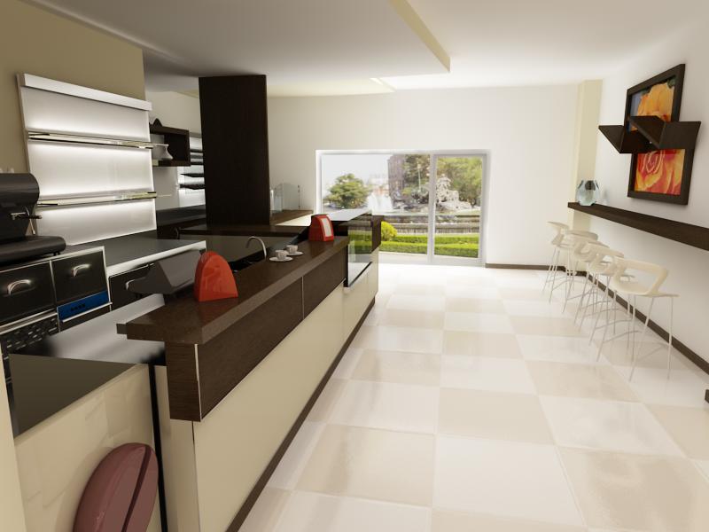

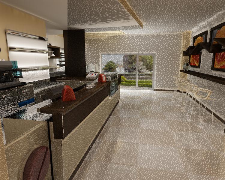

Ciao a tutti...volevo sapere se a voi è mai capitato che dopo aver smussato gli angoli degli oggetti il render finale risulta copletamente macchiato :? e se avete anche trovato una soluzione a questo problema.
Vi posto due render fatti con gli stessissimi paramentri ma con la differenza che 1 ha gli angoli netti e uno gli angoli smussati.
Angoli smussati
Angoli smussati
Angoli netti
Angoli netti

:o Non è possibile, quelle sono le macchie del prepass della GI, dell'Irradiance Map per l'esattezza, forse hai per sbaglio stoppato il render ed è rimasto così! :?

ehehe.. io credo che intendesse l'angolo in alto a sinistra, nel pezzetto renderizzato :)
Cmq personalmente non mi è mai successo, forse un problema di phong ? Nel fare lo smusso hai attivato gli n-gones ?

:shock: Opps chiedo venia allora....... ho preso un granchio!!! :)
Scompare se togli la spunta da...

Grazie mille x aver risposto...nn ci speravo + ...cmq si mi riferivo all'angolo a destra :)
Cmq in realtà nn ho messo la creazione di n.angoli dopo la smussatura
Poi x quanto riguarda spuntare refractiv nella GI comporterebbe il mancato passaggio della luce attraverso il vetro dell'ingresso...
proverò a creare n angoli, a mettere il phong e a spuntare refractiv e vi posto l'immagine
Grazie ancora delle dritte :)

HO appena provato tutti i vostri consigli, prima uno alla vota e poi tutti insieme, ho fatto un render regione x vedere se dava ancora quel problema e...dava ancora quel problema!!! :shock:
Possibile che la smussatura disturbi le facce e dia vita a quelle macchie e striature?
Provate a dare un okki all'altro topic dove hop messo uno dei render finali(naturlmente senza smussatura) e date un okkio ai parametri che ho usato e ditemi se sono + o meno giusti
Grazie mille ancora :)

Allora:
Irradiance map: Hemispheric Sub.=90 Interpolated sample lascialo a 20

suppongo che il render lo avevi mandato con la low quality.. in realtà non è complicata la faccenda, è solamente che con gli angoli smussati aumentano i rimbalzi di luce che richiedono più qualità di calcolo.. fa una cosa: usa per il render definitivo la medium quality, cambia poi il motore dell' irradiance map con quello della brute force e setta il valore della precisione almeno a 30. Se il problema persiste sono un chiacchierone.. :) :lol:
