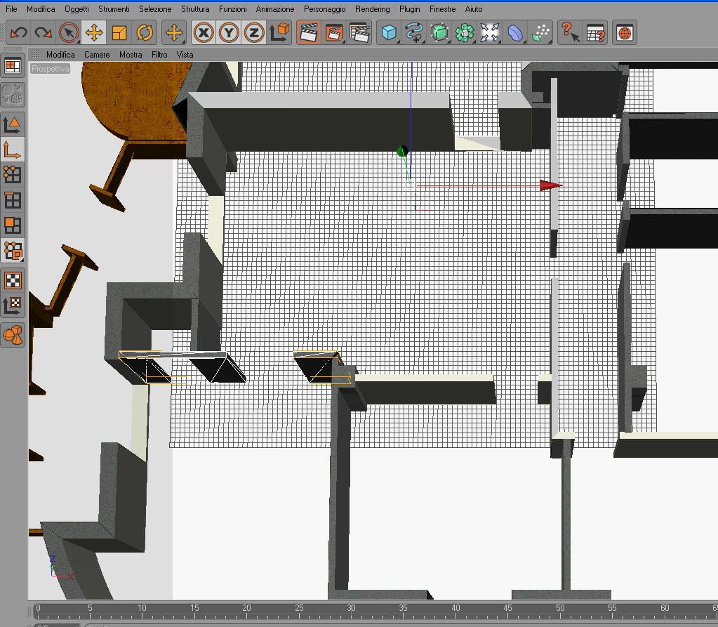

Vi posto un' immagine così forse son più chiari i miei problemi.
ho selezionato una parete però gli assi sono da un'altra parte e non riesco a muoverla.
per quanto riguarda la questione dei due materiali ho provato ad usare lo strumento poligono, ma comunque mi riempie tutte le superfici con lo stesso materiale, devo forse cambiare la mappatura nella tag? e se si come si fa a stabilire la selezione?(1, 2,....)
le pareti che si vedono con il doppio materiale sono venute già così dall'importazione da Archline, le altre sono state modificate e ora non riesco a ripristinarle.
grazie per l'aiuto.

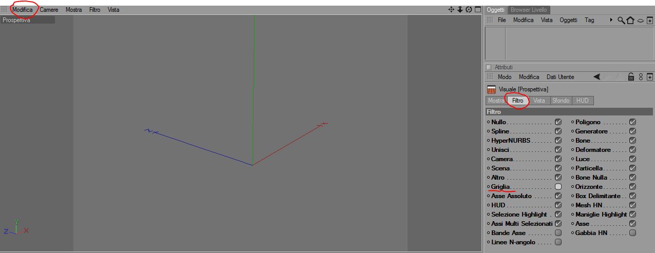

Se vuoi disattivare la griglia dalle viste devi andare nel menù Modifica di una delle viste (non quello della barra superiore, vicino a File) e cliccare su configura: si apre una finestra in gestione attributi, vai nella scheda Filtro e deseleziona la voce Griglia.
