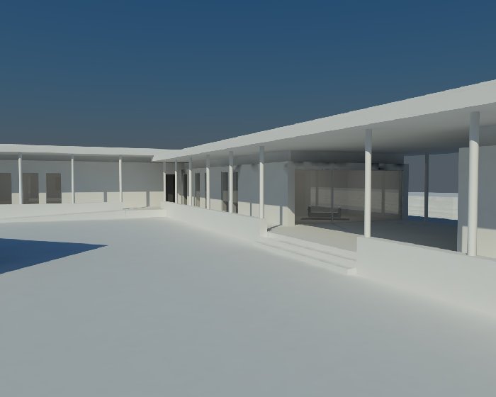

andres326 wrote:ciao, le macchie nel render dovrebbero essere dovute alla qualità della gi...se stai utilizzando impostazioni basse è normale che si formino queste macchie. Per il vetro, nella realtà cmq avendo un inquadratura così lontana e le vetrate al buio tipo sotto un porticato è normale che si abbia quell'effetto di riflesso e non di trasparenza...poi dipende anche da cosa c'è dietro quelle stanze se altre vetrate oppure semplicemente dei muri.
andrea
ciao Andrea! sì infatti..immaginavo che le macchie fossero x la GI, ma x adesso vorrei ottimizzare i tempi xchè è tutto under construction :)
x le vetrate...sì capisco che nella realtà potrebbero essere buie...ma il mio ragionamento è..nn se dentro la stanza io accendo una luce artificiale..no?
dietro le vetrate ci sono stanze 5x5 metri...credevo che posizionando delle luci area all'interno, ottenessi maggiore trasparenza e la visibilità della stanza...no???

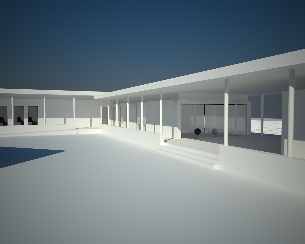

ho fatto una prova veloce perchè devo uscire...dopo te la riguardo la scena cmq guarda se mi sono avvicinato. Fammi sapere!
prova_forum.c4d.zip
(727.29 KiB) Downloaded 159 times

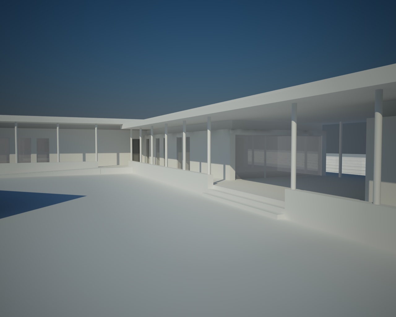

Posto il rendering.
Se la luce interna è troppo intensa puoi provare ad abbassarne l'intensità o a spegnere una delle luci area presenti negli ambienti.

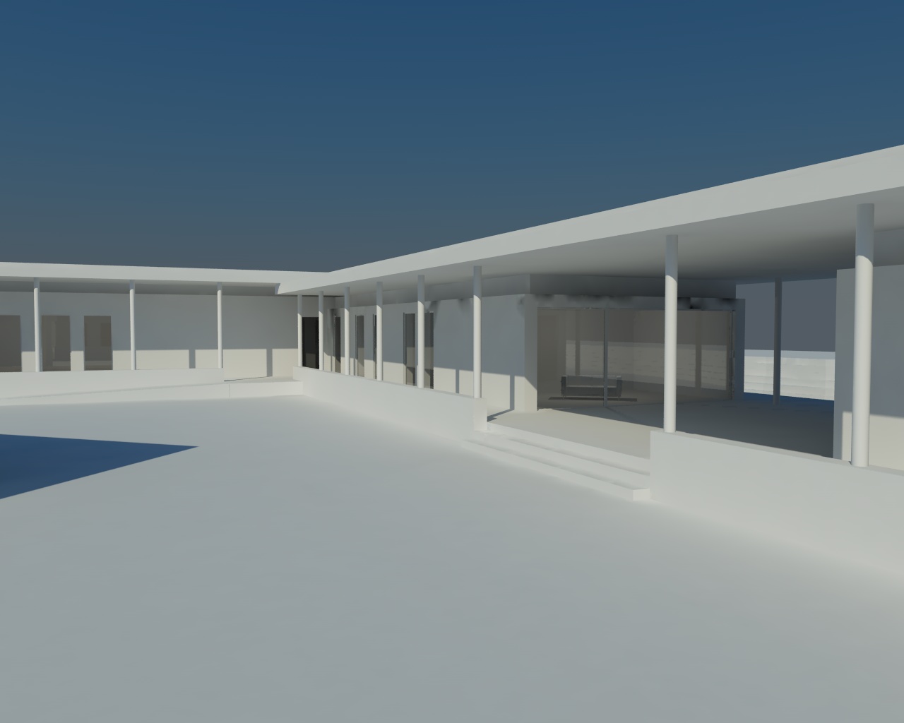

Ciao, ho fatto anch'io una prova e ho cercato anche di togliere quelle macchie ma devo studiare ancora bene la scena. Cmq il risultato è quello che vedi. Ovviamente non essendoci niente dietro il vetro si vede così...fammi sapere se ti va bene o se mi ci sono avvicinato. Se dovesse andare bene ti passo il materiale vetro...ciao!

Ciao, non è che sbagliavi....usavi delle luci aerea invece io ho usato delle omni con decay. Cmq attenta che le macchie sopra la vetratura grande sono causate dalla presenza di due poligoni uno sopra quell'altro e non c'entra nulla la qualità della gi. Buon lavoro.
Andrea

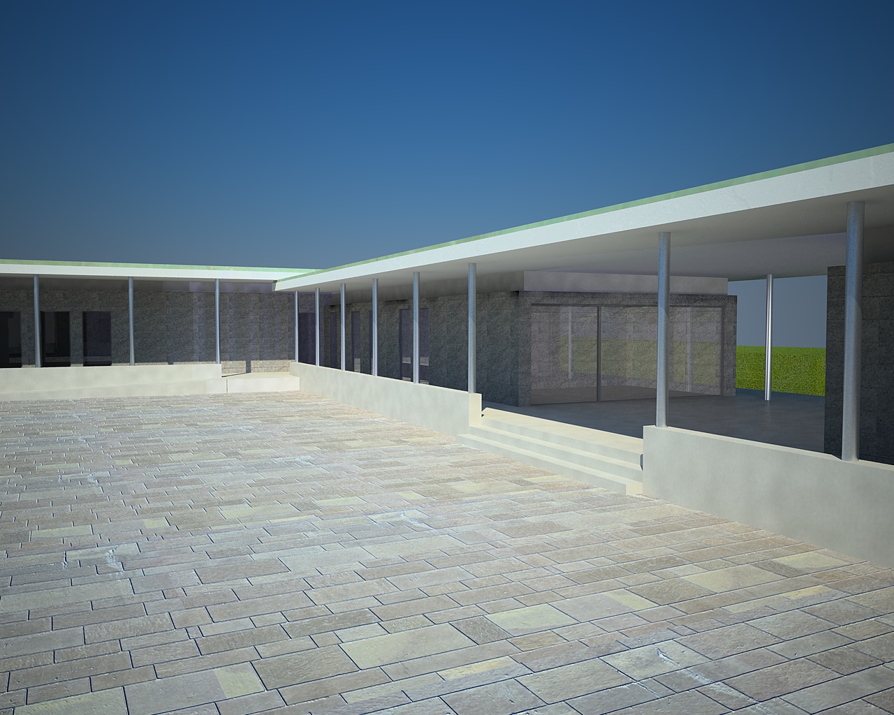

cmq che la decay fosse un parametro su cui giocare..c'ero arrivata anche io :) ed infatti vi posto la mia versione, con materiali, terminata ancora prima di leggere queste risposte...
qualcosina era migliorata..ma ancora nn ci siamo...+ tardi provo ad applicare i vostri consigli e posto i risultati..!
