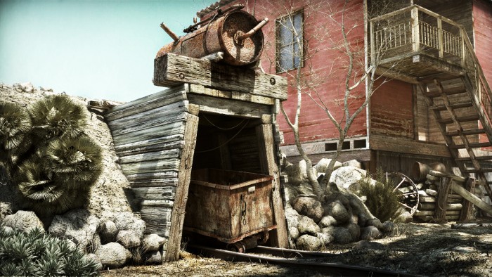

Ciao a tutti,
sono qua per aprire una discussione + che per chieder aiuto.

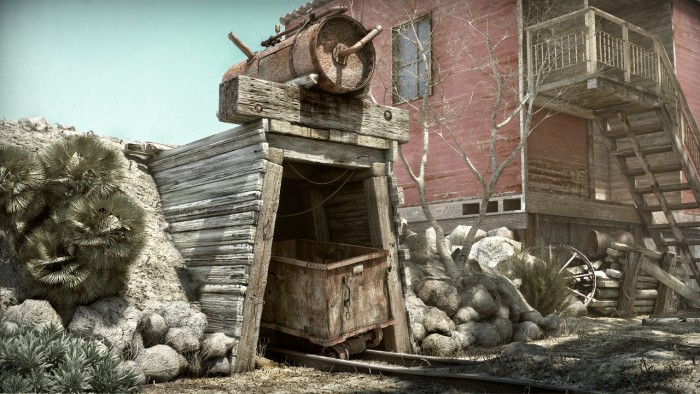

Ho preso spunto dall'immagine della miniera abbandonata perchè da quando ho iniziato ad avicinarmi al mondo del 3d (quindi un mesetto fa :shock: ), ho avuto sempre dei problemi ad avere delle immagini degne di essere viste ed ammirate.
Sono cresciuto nell'ambiente grafico e pubblicitario, e so riconoscere una bella immagine da una immagine "non male"... difatti il mio grande dilemma che mi attanaglia in C4D è che non riesco (poi non so se è una mia limitazione o del sw) ad avere dei risultati finali belli pieni e contrastati.
La GI, ottimo strumento che risolve mille situazioni, ha l'infausta caratteristica di "smorzare" le immagini, di appiattirle, in quanto aprendo le zone chiuse e non potendo aprire anche le aperte, pena la "pelatura" dell'immagine, crea un effetto che un qualunque utilizzatore di photoshop andrebbe a ritoccare subito con maschere e contrasti.
In allegato vi ho fatto un esempio di come, il già ottimo rendering della miniera, possa essere ancora migliorato in post produzione... volevo però sapere chi di voi riesce ad ottenere dei risultati praticamente "plug and play" con il render finale, senza bisogno del caro e vecchio photoshop, ed eventualmente saperne anche metodi o tecniche.
Spero di non essermi dilungato troppo e di avervi fatto capire il mio cruccio.
Ciao e buona serata.

ah, ovviamente "de gustibus non disputandum est"
...a chi piace di + la versione originale o non ha mai riscontrato probemi di questo tipo, è libero di esprimersi... 8-)

anche per me era normale e "semplice" come modo di operare, xò mi è sembrato di cogliere a volte che usare photoshop sia un sacrilegio...
trovo invece che per un ottimo prodotto, i due sw devono andare di pari passo.
Poi purtroppo, essendo un novellino, probabilmente certe tecniche, o anche certe funzioni di cinema non le conosco ancora.
Son certo cmq di continuare ad usare nel post il caro e vecchio photoshop.
Trovo cmq una "pecca" o "limitazione" (chiamatela come volete" non potere gestire il contrasto direttamente nella GI, in quanto sarebbe utile riuscire ad avere quei giochi di luci e ombre giusti e "belli" direttamente in C4D.
Anche gli still-life, per esempio, ritengo escano molto meglio come "incisione" non ricorrendo alla GI, ma gestendo bene le illuminazioni e il post-producing (faccio riferimento per esempio alla valvola nella mia galleria).

Premettendo che la casetta nel render è volutamente meno satura della miniera in primo piano (per dare più profondità, come se ci fosse del pulviscolo nell'aria..ho usato il pass della profondità di campo x ottenere quell'effetto), sono tendenzialmente daccordo con palmrc perchè al giorno d'oggi niente di quello che si vede a giro, sia esso stampa, video o quant'altro, riesce ad evitare la postproduzione, nemmeno le foto delle comunioni :). La correzione colore, specie nei film, è una parte fondamentale con tutta una scienza dietro (che io evidentemente non conosco perchè per adesso mi piacciono tutte le versioni che avete fatto della mia miniera, tranne la mia .. :) ) In buona sostanza, personalmente cerco di ottenere la base migliore possibile dal render, ma un passaggino in fotosciop non glielo leva nessuno :) Gli interventi che si fanno in post, magari mirati a delle zone precise dell'immagine, magari con maschere e altre diavolerie, sono un pò difficili da riprodurre in un render, dovresti poterlo fare in realtime o avere delle anteprime velocissime..
Cmq cinema4d ha un suo sistema di correzione colore, volendo: tra gli effetti attivabili dai render setting puoi trovare il colormapping e il color correction.
