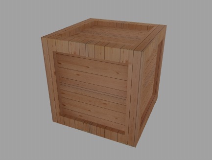

questo è il risultato scindendo i poligoni da mappare diversamente....ma mi sembra assurdo...
Immagine 43.png (423.9 KiB) Viewed 1068 times

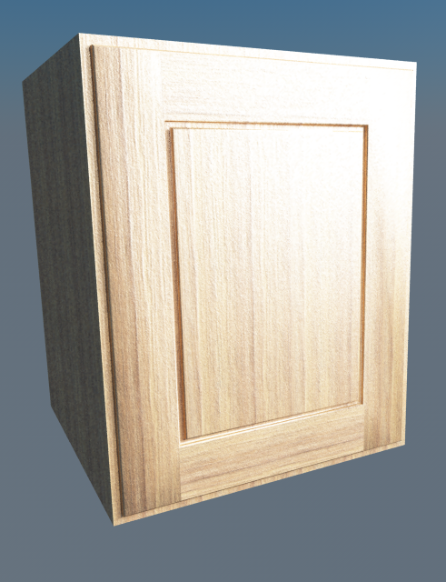

Questo problema è noto e si verifica quando utilizzi lo stesso materiale su diverse selezioni poligonali. Si risolve duplicando il materiale ed assegnandone una copia ad ogni selezione.
ciausz
stacking.zip
(278.98 KiB) Downloaded 101 times
Schermata 2009-10-28 a 23.35.01.jpg (26.33 KiB) Viewed 1048 times
