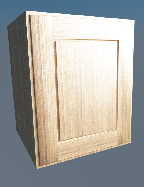

se non c'è soluzione scindo i pezzi che mi serve mappare diversamente e lo sposto di .001 in avanti...ma non mi sembra una soluzione decente....:(

Ormai ti trovi a provare..... prova pure a spuntare mixa texture! :idea:

niente da fare.......aspetto però che qualcuno mi illumini..... :?: :?: :?: :?:
questo è il risultato scindendo i poligoni da mappare diversamente....ma mi sembra assurdo...

Re: Problema mappatura legno
Messaggio da 3dmansion »
Ciao,nn ho cinema sotto mano ma....se vuoi,puoi provare una cosa(io solitamente risolvo in qst modo),prendi il tuo oggetto,editato(tasto c),selezioni le facce k t servono con la venatura in una direzione e gli applichi in editor il materiale,dp di che fai inverti selezione(u+l se nn ricordo male o u+i) e applichi il materiale alla seconda selezione(sempre in editor),a qst punto vai nelle coordinate del materiale e ruoti di 90...a me funzica di solito...ho notato k se dai il materiale all'oggetto,e poi aggiungi una selezione,t prende sl il primo materiale,così invece rispetta le tue selezioni...

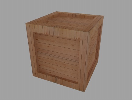

Messaggi: 3568
Questo problema è noto e si verifica quando utilizzi lo stesso materiale su diverse selezioni poligonali. Si risolve duplicando il materiale ed assegnandone una copia ad ogni selezione.
