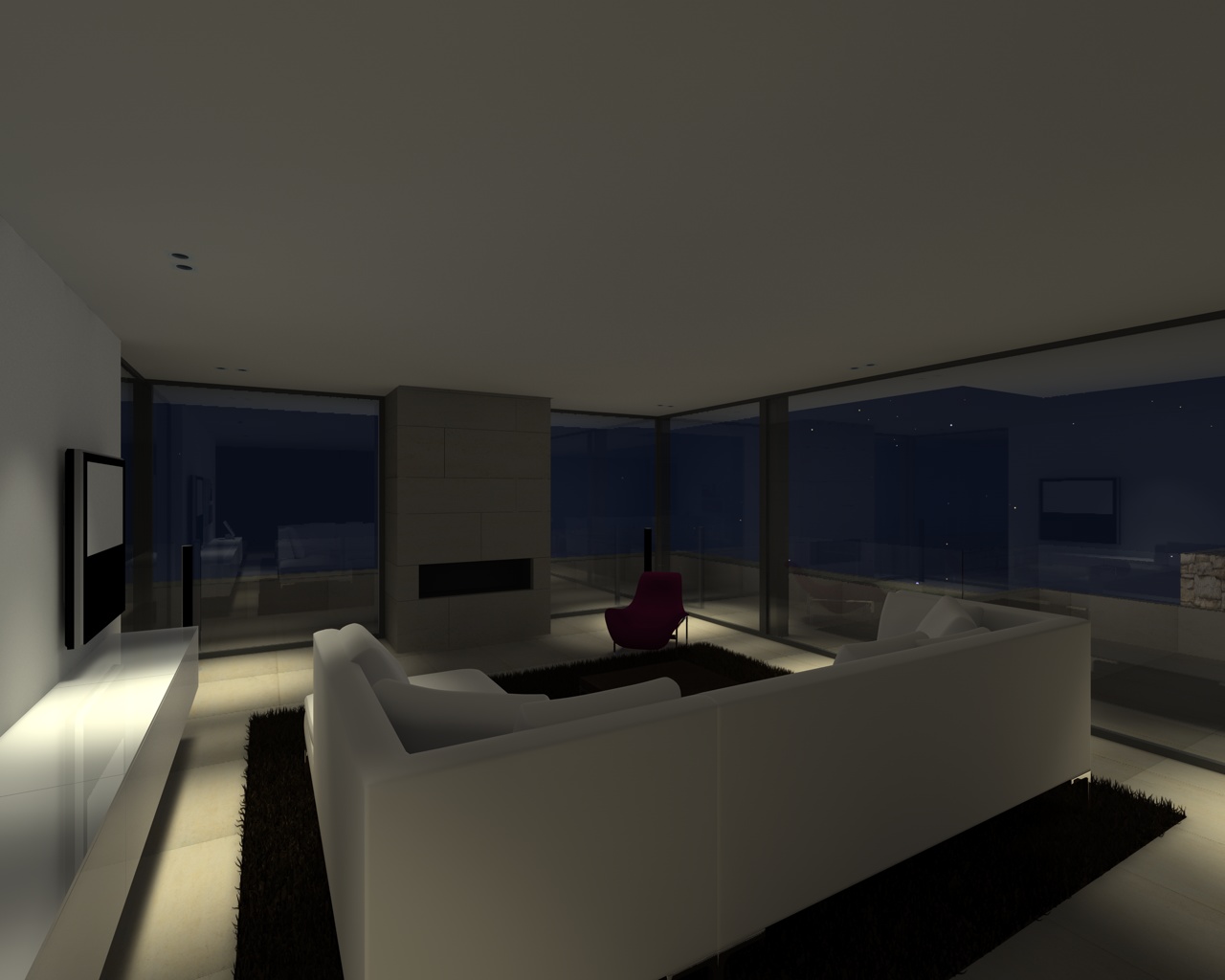

Post by Mel88 »
Ecco questa è la mia prova con le luci.. so che devo aumentare i coni di luce e mettere a posto un paio di cose...
Parametri:
Arcnello ho usato il tuo faretto che mi hai dato e ho modificato il cono interno intensita' 50% e esterno intensità 25% e gli ho dato a entrambi un colore giallino 255,251,208 (anche se credo che è troppo giallo...) voi che dite? e poi...come posso far sembrare accesso lo spot? intendo quello a soffitto dove c'è la lampadina!
ah.. tempi di render: 2 ore e 15 minuti (prima o poi dovro' risolvere sta cosa! :roll: )
Ciaaaoo!!
arcnello
Posts: 3235
Location: riviera di ponente
Re: spot a incasso
Post by arcnello »
come prima prova secondo me va bene :D
alcuni suggerimenti:
non si capisce dove sono le luci (e quindi gli incassi), per prima cosa inseriscili nel tuo modello, se ne vedono solo due oltretutto troppo vicini e credo sia un errore
aumenta il raggio dell'esterno perchè la superficie "bagnata" da uno spot è molto piu' ampia a pavimento (gli spazi circolari a pavimento illuminati dai faretti devono intersecarsi e sovrapporsi per una buona illuminazione)
mantieni calibrate le intensità dei due spot sovrapposti per evitare che la parte centrale ti si bruci)
per far sembrare il faretto acceso inserisci dentro il modello del tuo spot un cilindro con luminanza attiva (ti darà l'effetto desiderato) mettilo poco sopra gli spot altrimenti te li copre!
per i tempi lunghi ti consiglio quando lanci i render di prova di rendere invisibile il tappeto
buon lavoro
ciao__________

Post by Mel88 »
arcnello wrote:come prima prova secondo me va bene :D
buon lavoro
ciao__________
no non è un errore il fatto che siano vicini perchè vanno a coppia di due... e... si beh il materiale del faretto devo metterlo a posto ma al momento mi interessava la luce :D
ok allora ci provero' :D grazie!
