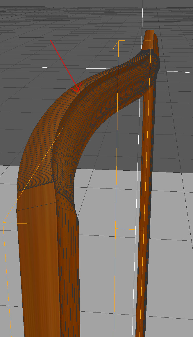

Visto che mi sono dedicato alla modellazione avrei da chiedervi una cosa,ho creato una spline dove ho assegnato un cerchio come profilo,poi messo in una swep nurbs e boleanata ad un antina di un armadio,il mio problema è quello che vi ho segnato in rosso,il profilo non gira come negli altri angoli,come mai.il profilo di taglio sarebbe quello della terza immagine ma come vi allego il profilo non è parallello,come mai succede questo.Mettendo un cerchio non succede perchè è tondo,ma in questo caso si,il percorso ha una forma che segue l'antina,sembrerebbe che i punti del percorso e non del profilo siano girati :? :? come se subissero una torsione vi allego un 'immagine

Ciao caro,
prova a postare il file che gli diamo un'occhiata 8-)
Probabilmente, comunque, dipende dall'orientamento degli assi della spline "profilo".

Il problema è dovuto al valore troppo basso del parametro Angle nella spline "percorso"..il problema però è che se aumenti quel valore risolvi la questione dell'accavallamento ma perdi definizione nelle curve. Purtroppo le sweepnurbs da questo punto di vista sono sempre state un problema.
Ora scappo, provo a pacioccarci ancora un po' questa sera.
8-)
