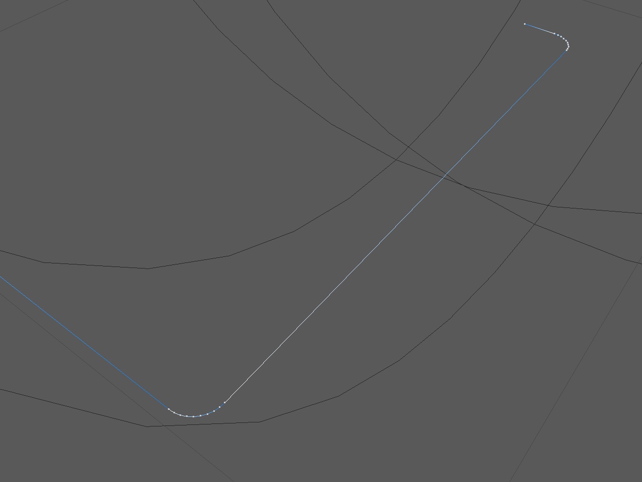

questa è parte della spline
esiste un modo per ri-dividerla tutta in parti uguali?
