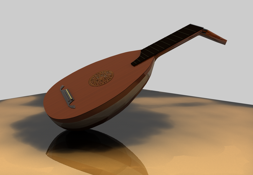

ho finito il liuto, non è perfetto ma per essere il secondo progetto che porto a termine mi posso accontentare. Ho fatto un breve filmato per provare anche i movimenti di camera e far vedere più dettagli. Spero il tutto piaccia a qualcuno, ma, soprattutto che ci siano dei consigli per migliorare. Ad esempio tutto lo stumento sembra troppo lucido anche se ho provato a mettere del rilievo e diminuire i riflessi e lo speculare. Può essere dovuto al fatto che è di una dimensione abnorme? Ad esempio il solo piano armonico è lungo circa 900m e largo circa 600m. Direte perché lo hai fatto così mostruoso? Boh! All'inizio non ho fatto caso alle dimensioni ma alle proporzioni e tuttora mi chiedo: "le misure influenzano la resa del 3D e dell'illuminazione?" Se seleziono tutto (è già contenuto in un oggetto nullo) e lo riduco a circa 1 metro il rilievo ed i materiali vengono in evidenza?

A me piace molto ma dovresti creare tipo una stanza dove poggiarlo, avresti un miglior effetto con poco, anche con 2 pareti e un pavimento in legno ;) . . . inoltre, almeno dal mio monitor a bassissima risoluzione, non vedo le corde ma forse è un problema mio.
Se proprio vogliamo fare gli schizzinosi :D ho dato un'occhiata sul web per trovare un'immagine di liuto reale (data la mia ignoranza in questo campo) e mi sembra che la paletta è a 90° poi sei tu l'esperto 8-)

grazie per il commento. In effetti hai ragione in 2 casi su 3, le corde ci sono e sul video si vedono in primo piano, mentre per l'ambientazione e per l'angolo della paletta hai perfettamente ragione. Dopo avere renderizzato il video (4 giorni di rendering) mi sono reso conto che senza un fondale sembra essere il liuto a girare e non la camera. la paletta invece devo dire di avere un po' barato, pensavo che inclinandola esattamente a 90' mi si creassero dei pasticci sull'attaccatura col manico. Comunque alcuni liuti hanno angoli simili al mio, ma non quelli con tutte le corde che ho messo io e l'angolo a 90' serve proprio per bilanciare la tensione di queste.
