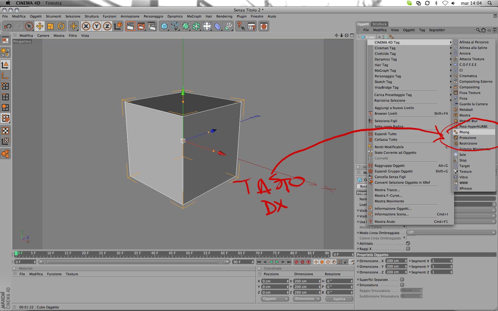

x il phong nn ho capito, nn sai dov'è il comando o nn riesci a settarlo? (ti allego uno screen dove trovare il comando)

per via del phong pensavo fosse già un parametro che mi trovavo nella gestione oggetti quando selezionavo l'oggetto.. invece se manca devo andare a trovarlo nei tag.. aahh.. adesso ho capito!! :D

ps. fiche queste spiegazioni con disegni allegati .. :yea .. grazzziee!!!!!

ciao silvia il tag phong c'e' se l'oggetto è fatto in cinema, se invece è un modello scaricato e importato allora manca oppure è da settare in modo che non dia sfaccettature
