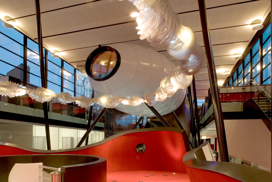

Ragazzi devo realizzare una cosa di questo tipo:
Come mi consigliate di procedere? io avevo provato partendo da una sfera e rendendola modificabile, però il risultato che ottengo nn è proprio lo stesso, soprattutto per la realizzazione del foro.
vi ringrazio in anticipo!

Il fatto è che nn è proprio un uovo è leggermente bombato tipo "nuvola".
ho provato a fare una rivoluzione con autocad ma poi nn viene in quel modo!

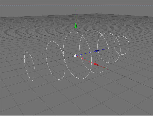

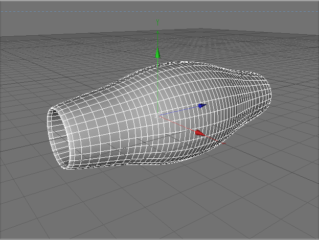

ciao adri7 per l'università ho dovuto realizzare un modello simile prendendo esempio proprio dal tuo stesso progetto
http://www.c4dzone.com/it/gallery/manue ... mero-1087/
Secondo me ti può tornare utilissimo il plugin "edgesweep" per le venature della strutturina che regge il tessuto teso
http://www.dns-plugins.de/edgeSweep.php
inoltre per quanto riguarda la creazione dell' involucro potresti optare per una serie di anelli messi in successione ed inseriti in una loft nurbs (come allegato nell'immagine, non fare caso alla resa ma l'ho fatto al volo per allegare le immagini, ma giocandoci un pò più di tempo ottieni la forma che preferisci)

Si può partire dalla loft nurbs di ManueLLL, ma con meno divisioni verticali, per spiegare meglio allego immagine "rubata" (scusami ManueLLL ma non ho cinema sottomano in questo momento).
1 passaggio - Selezioni i lati A e B evidenziati nella foto e scala solo l'asse Z in modo tale da fare avvicinare loro.
2 passaggio- Seleziona solo il lato A e scala ingrandendo gli assi X e Y in modo da creare il ritaglio del guscio bianco che si vede nella foto da te postata.
oppure al posto del 1 passaggio,
1bis -vicino al lato A dovresti creare un taglio (commando coltello), per poi seguire il passaggio n. 2.
Riguardando l'oggetto, potresti partire da una sfera schiacciata sull'asse Y e allungata sull'asse Z. Ti conviene prima però (se non ricordo male) allineare i poli della sfera lungo lasse Z, in modo tale da avere i paralleli in verticale, cosi puoi cancellare i poligoni vicini ai poli ed avere il foro per l'oblò.
Per creare il bordino nero dell'oblò
2- chiude il foro (c'è un commando apposito che ora mi sfugge il nome) sui poli;
3-seleziona i poligoni creati al punto 2 (dovrebbero essere due ellissi) e scala solo l'asse Y per riportarlo nella forma circolare;
4- sempre con i due poligoni selezionati, estrude verso l'esterno;
5- utilizzi il commando estrudi internamente per avere lo spessore frontale dell'oblò;
6- estrude questa volta verso l'interno per avere il vetro rientrato di un può;
7- per i ritagli del guscio bianco riprendere il passaggio 1bis e 2.
Spero di essere stato chiaro (è più facile farlo che spiegare a parole).
