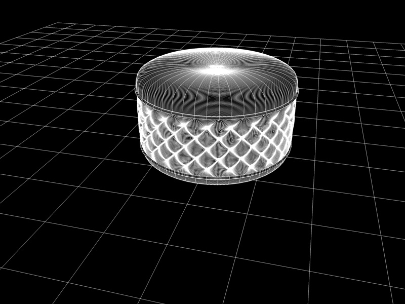

ti posto le informazioni sull'oggetto...e un wire... :)
trevis
Posts: 146
Joined: Sun Nov 13, 2005 10:47 pm
Re: errori di modellazione VS hypernurbs
Post by trevis »
No ma questo è un wire con l'HN attivata...Per capire la qualità di una mesh va controllata con l'HN spento.
Comunque anche l'HN va gestito con criterio. Qui infatti mi pare tu stia usando una suddivisione eccessiva, vista la densità micidiale nelle intersezioni. Considera che c'è un punto in cui l'aumento di suddivisione non procude più alcun miglioramento visibile, soprattutto in inquadrature "totali" e distanti. L'aumento della suddivisione produce carico sulla RAM e sui tempi di render...quindi meglio trovare sempre il giusto limite.
Anche quelle primitive (mi pare fossero coni) che hai usato in booleana hanno troppe facce, visto il loro scopo e la dimensione finale. Considerando poi che andranno a finire dentro l'HN ti ritroverai delle densità micidiali su aree piccolissime. Tutto questo impatta pesantemente sulla gestione di un oggetto piccolo e semplice come questo.
Ciao.

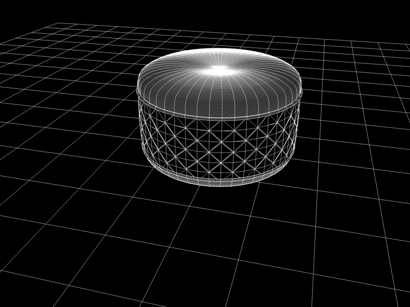

Post by morph »
argomento davvero interessante e importante.
allora, in questo oggetto io ho usato una hypernurbs, al cui interno sono inserite le geometrie riguardanti il cilindro centrale, per capirci quello effetto chester, le parti restanti dell'oggetto, vale a dire la parte superiore ed inferiore, non stanno dentro hn.
Se faccio un wire con la nurbs disattivata, non vedrai la geometria bombata del trattamento chester, per questo nel wire, avevo lasciato la nurbs attivata.
Cmq per capirci, posto un wire con la nurbs disattivata.
resta comunque troppa suddivisione nella parte restante dell'oggetto, probabilmente ho sbagliato nelle impostazioni della nurbs di rotazione, quando ho creato l'oggetto :?

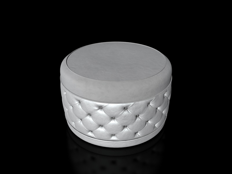

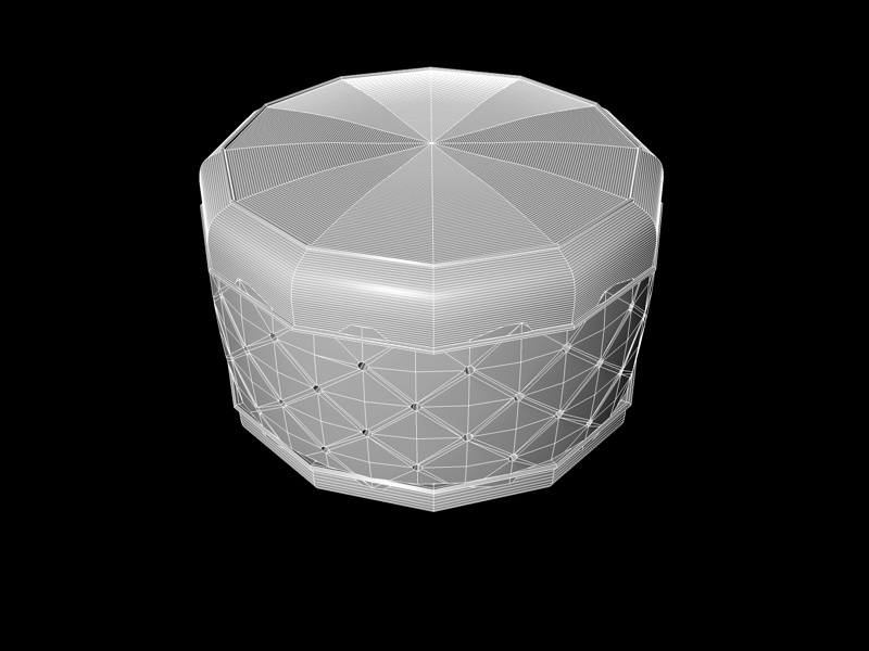

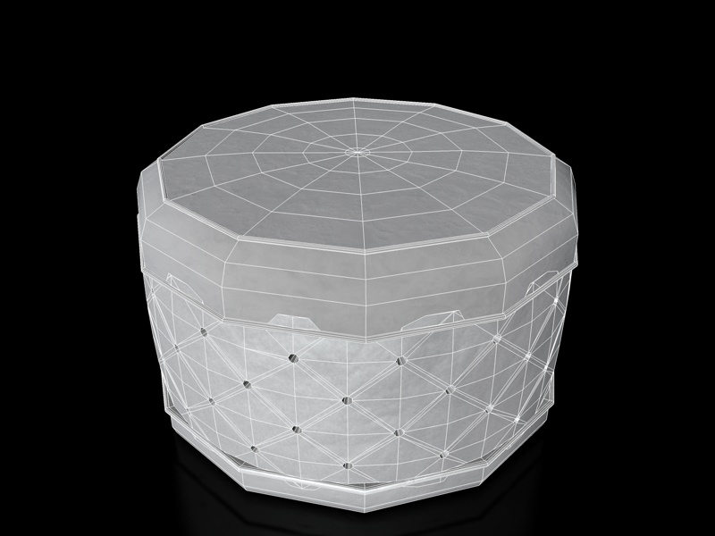

ecco qua, fatto il nuovo modello.
posto, le nuove informazioni, un wire con le nurbs attivate e uno in cui sono disattivate e un render basico del modello.
trevis
Posts: 146
Post by trevis »
Peggio di prima!! :D :D
La nurbs di rotazione andrebbe anche bene...ma la spline di profilo credo abbia zero gradi di interpolazione. Questo comporta quella marea di sezioni concetriche assolutamente inutili.
Il resto non si capisce perchè vedo delle normali che si accavallano quindi non so come è composto l'oggetto. Ma abbassare l'interpolazione della spline sarebbe già un modo per abbattere un bel po di poligoni!

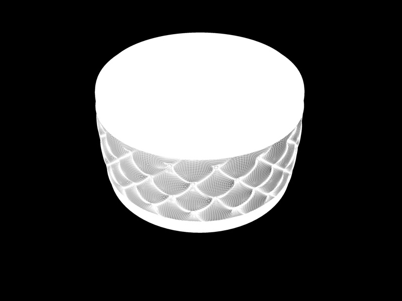

anche io ritengo che tutti quei cerchi concentrici siano assolutamente inutili e credimi ho cercato di capire come ridurli drasticamente, ma non ci riuscivo.
questo perchè la tipologia di suddivisione dei punti intermedi, l'avevo impostata su uniforme e in quella maniera, se non mettevo un numero uguale o maggiore di 8, le cuciture non venivano fuori, adesso ho messo invece una disposizione naturale ed ho abbassato il numero dei punti intermedi a 0 e adesso anche il peso del file è notevolmente calato...se era quello che intendevi, ti ringrazio per avermi fatto capire dove sbagliavo.
trevis
Posts: 146
Post by trevis »
Alè! Sei passato da un carico da 6.7 mega a uno da 6 mega...ed ora ad appena 260K. Da 10000 poligoni a 500!! :D :D
Come vedi ogni singolo elemento va ottimizzato al meglio...senza inficiare il risultato finale. Ora il modello è più pulito e facile da editare...
Bene così!!! 8-)
