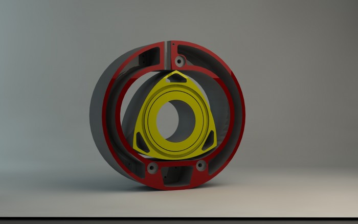

eccomi di nuovo a postare qualcosa che non so se mai finirò!! :lol:
il modello è di un motore Wankel (motore rotativo volumetrico) "tipo". Mi incuriosisce e mi affascina molto questo tipo di motore...ho deciso allora di farlo in 3D :lol: :D
la modellazione l'ho fatta in Solid Works (non so se qualcuno lo conosce)... Il render in cinema ;)
cosa ne pensate?
come potrei fare gli ingranaggi all'interno del rotore?
render in c4d
render in c4d
schermata Solid Works

ste090 wrote:eccomi di nuovo a postare qualcosa che non so se mai finirò!! :lol:
cosa ne pensate?

allora... è un motore rotativo a combustione interna a 4 tempi. E' molto diverso dal motore alternativo (quello a pistoni), perchè il cilindro è sostituito dallo statore e al posto del pistone c'è questo rotore che ha la forma di un triangolo con i lati convessi. Praticamente la miscela aria-carburante entra dalla parte inferiore, viene compressa dato che il rotore ruota, viene portata nella parte superiore e "accesa" dalla candela (situata in quel foro sezionato sopra la "punta" superiore del rotore); infine lo scarico viene fatto fuoriuscire dalla valvola di scarico (come i motori a pistoni).
Ma forse il tutto è spiegato meglio su wikipedia :lol:
http://it.wikipedia.org/wiki/Motore_Wankel
ecco un video:
http://www.youtube.com/watch?v=OuId4nux ... re=related

ciao ste090 complimenti per l'interessante lavoro, io però ridarei un occhiatina all'esportazione del modello, perchè si notano delle sfaccettature strane, purtroppo a meno che non hai il modulo engineering sempre se non erro di cinema4d, per poter gestire direttamente i file generati da solidworks, per avere un esportazione ottimale dovresti passare anche da rhino prima, soluzione un po macchinosa ma che ho utilizzato e funziona perfettamente

Ciao, potrebbe interessarti forse GearBuilder, è un bel plugin per gli ingranaggi, "aggratiss" tra l'altro!!
